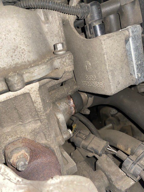

Evo još jenog kandidata za pojavu neugodnog mirisa u zagrejanom motornom prostoru - kućište temostata, ima tragova "soli" na ulasku creva. Šelna je dobro stegnuta.
Mada, kada sam primakao nos tu nije bio pojačan miris.
Tu nije bilo tragova tečnosti na pipanje prstom ni za vreme rada zagrejanog motora, niti neposredno posle gašenja, niti posle sat vremenja stajanja na parkingu.
Sinoć sam njušio malo duže i najjači miris je kroz rešetke maske haube i onaj tanki otvor ispod između maske haube i branika.
Pošto mi je strana hladnjaka do požarnog zida potpuno suva moguće da curi sa strane hladnjaka klime, a to ne mogu da vidim jel je usko. Jedino kada temperatura padne, možda će da se vidi isparavanje između dva hladnjaka. Mada, ako curi na hladnjaku, sigurno bi mi potrpošnja antifriza bla mnogo veća od simbolične - za tri meseca padne sam max na polovimu min/max, a pošto je boca uska u tom delu, to je samo 1-1,5dL.

- Punto crevo 3.jpg (89.79 KiB) Pogledano 1026 puta
Antifriz tesko da smrdi na paljevinu, neka plastika se verovatno ispostila i sada gori, cest slucaj, i kod drugara i na staroj Z10 se to oseti. Takodje proveri sijalicna grla, negde ti se mozda stvara elektro otpor koji gori plastiku, i dezintegrise je, cesto se to desi na sijalicnim grlima kratkih svetala.

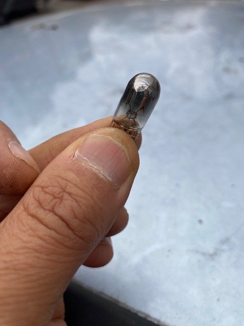

Jutros zapištala tabla pri čekiranju sistema, i pojavila se poruka "Side Light" - prednja pozicija, i pajavio se žuti znak sijalice.
Sledećih nekoliko paljenja je bilo sve OK pa nisam mogao da lociram stranu, pa rekoh, da zamenim obe pozicije, svakako sam menjao obe i pre 5-6 godina kada mi je isto samo jedna crkla.
I danas, kao i pre 5-6 godina, na balonu kod obe sijalice staklo je nekako "izgorelo". Napominjem da su u trenutku zamene obe sijalice radile - ispravne su.
Da li je i vama ovakav izgled sijalice posle 5-6 godina rada, obe su ovakve danas i obe prethodne su bile takve pre 5-6 godina prilikom njihove zamene.. Ne verujem da meni oba grla ne valjaju a sijalice, koje non stop rade za vreme vožnje traju čak 5-6 godina.
Nove sijalica su portpuno prozirne (čiste).

- Punto_pozicija.jpg (33.38 KiB) Pogledano 396 puta
Te sijalice nisu skupe i treba stavljati od proverenih proizvođača - Philips, Osram, Hella itd. One iz lokalnih radnji tipa Lucas, Narva itd ne traju dugo, a nisu ništa jeftinije.
- Saša
- Postovi: 14623
Te što pocrne su obično no name kineske, prodaju ih na komad bez ikakvog pakovanja. Kupovati samo brendirane, traju puno duže a skuplje su zanemarivo više. Preporuka takođe za Osram.
