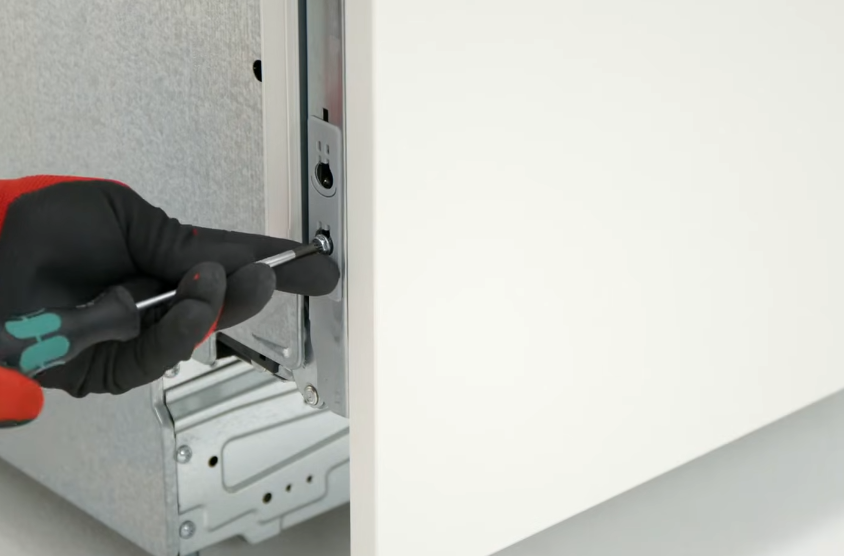

Jel zna neko kako da odvojim vrata ugradne sudo masine od spoljnog panela (otpao onaj plasticni klizac na vrhu)? Ima na dnu ovaj neki deo sa ova dva okrugla proreza. Pretpostavljam da se tu nesto otkacinje posto je tu spoj sa panelom. Ali ne vidim kako. Kad se vrata malo podignu unutra se vidi toreks sraf, ali mislim da on ne moze da se odvrne, sira mu je glava od ovog pljosnatog proreza a ovako kada nisu u tom jednom polozaju tu je samo rupa.

Nađi uputstvo od tog modela i pogledaj koji se šrafovi za to koriste. Na Boschu ih ima 6 komada ako se dobro sećam plus ima nosač u donjem delu na koji se osloni front.
Dakle, nisu svi šrafovi na obodu upotrebljeni za montažu fronta.
I slikaj vrata iz druge perspektive, bar je kod Boscha šrafljenje pod 90 stepeni u front, a ne bočno.

U uputstvu nema nista oko montaze. Gledam sad neki video na youtube i izgleda da se ovaj plasticni deo samo smakne na jednu stranu i ispod je veci otvor gde se onda odsrafi. Probacu kasnije jel moze tako.

Bolje da nisam spominjao Bosch, skroz drugačiji princip ima.

Da, ovako se skida. Samo ta dva torx srafa ga drze. Slomio sam doduse ovu spoljnu plastikicu dok sam to radio, bas je meka. Ne znam jel ona ima tu neku bitnu funkciju, meni ne deluje da ima.
