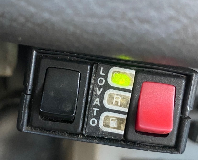

Kupio sam auto na Lovato plin i ne znam kako se koristi.
Imam crni i crveni prekidac. Crni ima 3 polozaja, GAS, R i Benzin. Ne znam sta ta srednja pozicija r znaci. Kako se prebacuje sa benzina na plin i obrnuto? Ako samo kliknem da prebacim na leru auto se ugasi iako je vruc. U voznji moze da se prebaci.... Čemu služi crveni "klik" taster?
Postovi: 11529
Re: Kako se koristi Lovato gas?
To je stari prekidač, slikaj ga. Srednji položaj je da potroši benzin iz instalacije da bi moglo da se prebaci na plin.
Crveni služi da našpricaš plina pri jutarnjem paljenju.
To prebacivanje, ako si na benzinu, ideš na R poziciju dok potroši benzin, kad počne da se guši, prebaciš na plin
Post od elMaestro »
To, ako se dobro sećam, služi kada pališ auto direktno na plin.

Postovi: 11529
To je taj.
Sad si u modu, pali na plin i vozi na plin. Ujutru ako nece upali, špricneš dva puta crvenim tasterom.
R je kad hoćeš da prebaciš na benzin, prebaciš i jako brzo će potrošiti plin u instalaciji i onda prebaciš na benzin. I kontra, kad si na benzinu, pa hoćeš na plin.
Dare4x4
Postovi: 4039
Post od Dare4x4 »
Imam isti ovakav u Nivi. Oznaka R je za rezervu. Tu treba da se pali crvena lampica kada ostane malo plina u boci. Ostalo su ti rekli.
Sa plina na benzin možeš direktno, bez čekanja. Sa benzina na plin moraš prvo u srednji položaj. U tom položaju su zatvoreni ventili i za benzin i za plin, pa motor radi na benzin iz lončeta u karburatoru. Kada ga potroši, počeće da štuca i tada prebacuješ na plin. Kada stiskaš crveni taster, treba da se čuje kako klikne magnet na isparivaču. Nemoj da ga držiš stisnut više od jedne sekunde.
