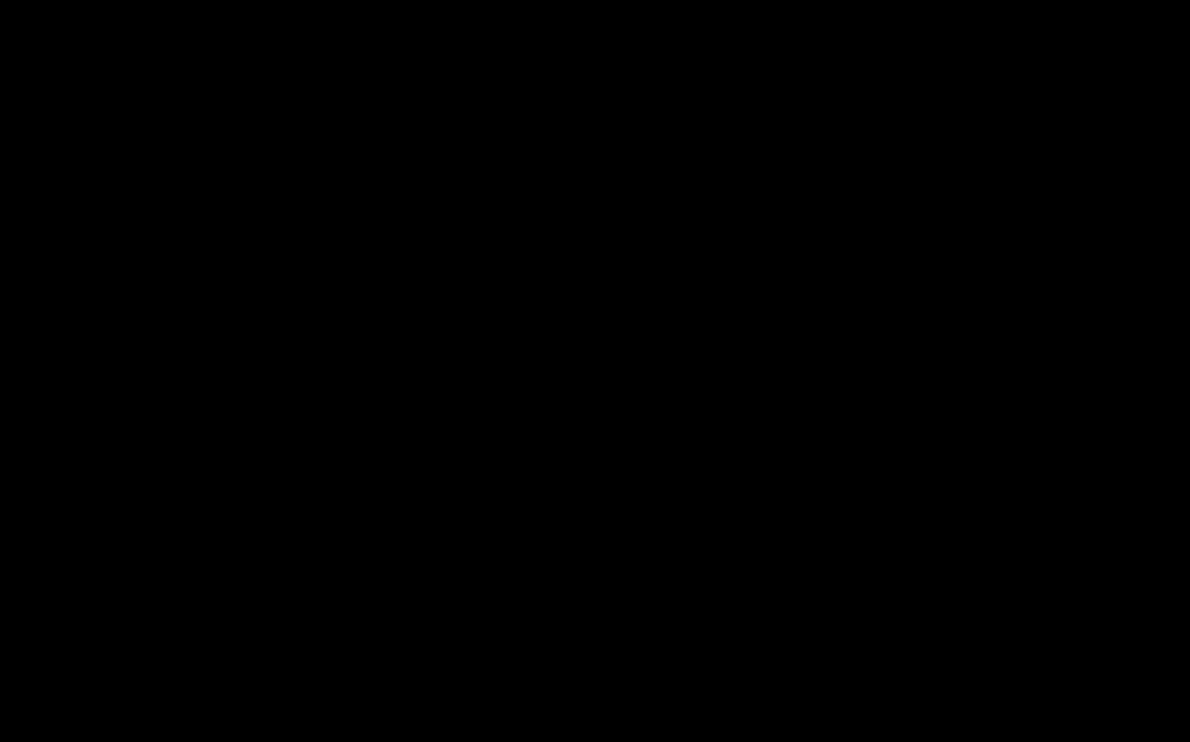

Нажалост прошао сам кроз све ово и коштало ме је као краља Петра кајгана, моја душа зна шта сам прошао током 2024. Године док нисам решио проблем са "дихтингом уљне пумпе", али то је сада иза мене. Међутим имам једно питање, ознака жута кантица уља са таласима испод је ознака за квалитет уља, тј дотрајалости ( читај време за промену ) или ознака за количину. Наиме, кад год будем у опсегу времена за промнеу уља, читај након 5000+ км од последње промене ова глупава лампица ме смара, час се јави, час је нема, час је има кад возим дуже, час се јави након пола сата вожње, некад и раније ако крећем узбрдо и возим одмах јаче од тренутка паљења. Читао сам разне форуме, што стране, што домаће, једни кажу "означава количину", други па "упозорење да је време за замену уља", више нисам паметан, али знам да ме јако смара, и да, фан фект количина уља је на пропосаном новоу сваки пут...
Re: Opel Astra H XER 1.6 116 ks mesa vodu i ulje
Može da bude stvarno nivo ulja ali da se razgradilo i ne daje više kvalitetan pritisak pa se zato javlja upozorenje. Možeš probati sa nekim kvalitetnijim uljem. Liqui moly, ravenol (ali samo od uvoznika, zbog kopija). Trebalo bi da bude bolja situacija, a i za tih 5000 km koliko imaš voznje u gradu tj koliko radnih sati.
Углавном сам возио ван града, отприлике однос је 60:40 у корист отвореног. Користим Wofl уље 5w40 синтетику са ознаком Ц3 због гаса. Планирам да узмем сада ГМ по препоруци опела па ћемо видети.sebekkg napisao: 04 Jan 2026, 01:01 Može da bude stvarno nivo ulja ali da se razgradilo i ne daje više kvalitetan pritisak pa se zato javlja upozorenje. Možeš probati sa nekim kvalitetnijim uljem. Liqui moly, ravenol (ali samo od uvoznika, zbog kopija). Trebalo bi da bude bolja situacija, a i za tih 5000 km koliko imaš voznje u gradu tj koliko radnih sati.
C=64 napisao: 04 Jan 2026, 01:48 @musuZmaj, evo šta kaže uputstvo Astre H - Nizak nivo motornog ulja! (kad svijetli žuto)![]()
- Prikačeni fajlovi
- Screenshot_2026-01-04-00-28-34-435_com.android.chrome.jpg (2.67 KiB) Pogledano 505 puta
- Screenshot_2026-01-04-01-12-32-495_com.google.android.apps.docs-edit.jpg (5.27 KiB) Pogledano 505 puta
- Ово ћу сиптати наредни пут
- Screenshot_2026-01-04-01-14-08-723_com.google.android.apps.docs-edit.jpg (3.69 KiB) Pogledano 505 puta
