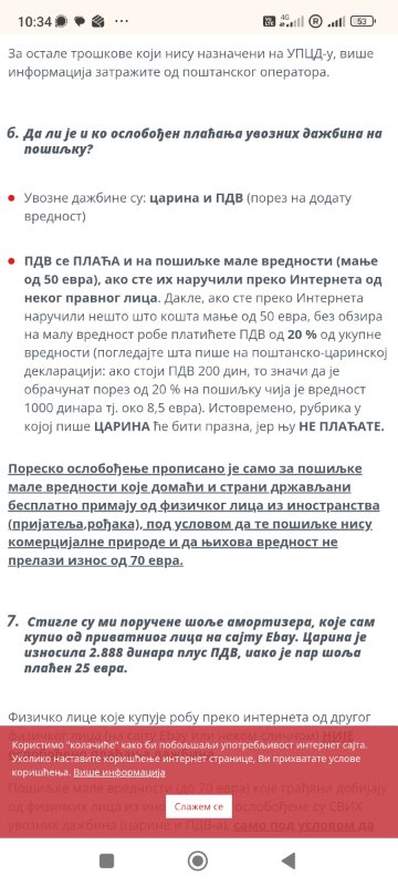

carov2 napisao:Brzo poraste cifra, ako je preko 50e, dodaj 12% carinu i 20% PDV na to, ovo je onako grubo, u zavisnosti cime šalju, mogu I troskovi spedicije.
Sent from my iPad using Tapatalk
Mislim da je sad limit 100€.

BigMazzy napisao: 10 Jan 2026, 08:59
Nista se nije menjalo.
https://www.carina.rs/putnici/pitanja-i ... iljke.html
Postovi: 15819
Re: TV - Audio - Video - bela tehnika
Naravno da se nije menjalo.
Pa ne mogu da donesu odluku o vremenu paljenja/gašenja javne rasvete, pre će se promeniti godišnje doba, a ne da se bave limitima na carini :D
Postovi: 21004
Meni su naplatili PDV na pošiljku sa Alija koja je bila <50€.

Znači i dalje je >50e ili slobodna procena.

Heinz napisao: 10 Jan 2026, 13:51 Meni su naplatili PDV na pošiljku sa Alija koja je bila <50€.
Carina se placa za posiljke preko 50 EUR.
Po pravilu PDV bi trebalo da se placa na svaku posiljku ali zbog velike kolicine, ne stizu. Meni su obicno naplacivali za neke gabaritnije stvari, a manje su prolazile ispod PDV radara.
Postovi: 7737
U EU PDV je uracunat u cenu koju placamo na kineskom sajtu…
Postovi: 25045
Od pre koju godinu.
