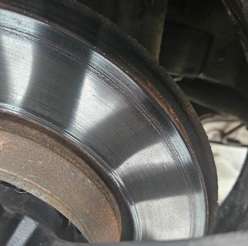

Imam problem sa zadnjim kočnicama pa bih voleo da čujem mišljenja i iskustva. Auto je Golf 7 GTI Performance, sto smatram da nije toliko bitno.
Problem je počeo da se javlja nakon ovih jačih minusa, u periodu kada je auto često stajao napolju i bio zaleđen, pa nisam siguran da li je to direktno povezano sa problemom. Pre 2–3 nedelje sam menjao kočione pločice, i prednje i zadnje, ali se konkretno ovaj problem javlja na zadnjim diskovima znači na oba zadnja točka pa nisam siguran 100% da li je problem nastao nakom sto su mi stavili nove plocice ili kasnije.

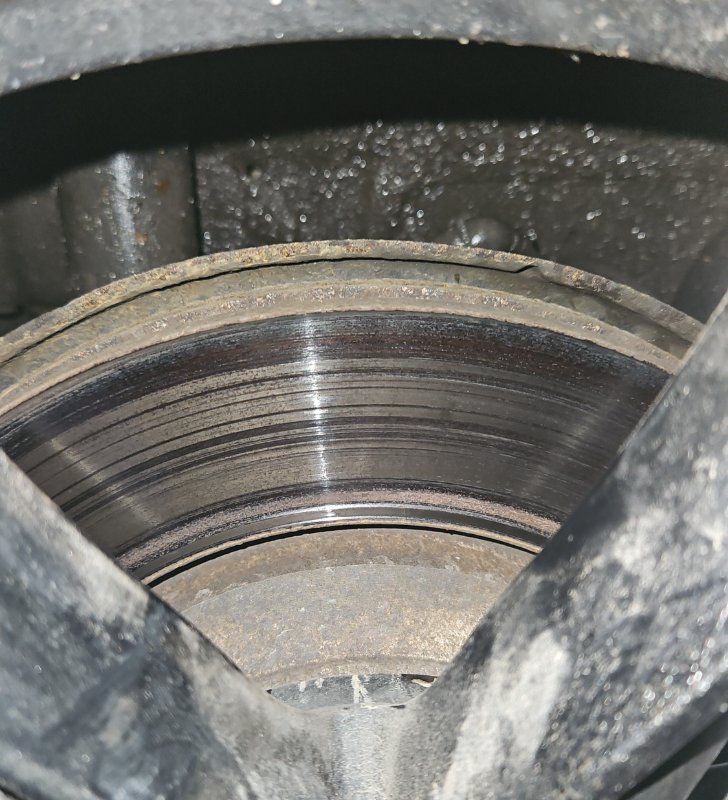

Naime, kao što se vidi na slicika.a na disku se pojavila kružna linija, kao da nešto „para“ disk. To je na jednoj slici, na drugoj se vidi da drugi disk je isparan po celoj površini. Prilikom kočenja se čuje čudan zvuk pozadi, veoma sličan zvuku istrošenih pločica. Upravo zbog tog zvuka sam i ranije odlučio da zamenim zadnje pločice, ali se problem i dalje javlja.
Koliko znam, kočiona pločica bi trebalo da bude mekša od diska, pa mi nije jasno šta može da bude uzrok. Na mestu gde se vidi ta kružna linija, disk više nema glatku površinu, već se jasno oseća neravnina. Ne sumnjam da je kamencic izmedju plocice i diska jer je problem na oba točka mada moguce je. Celjust da ne otpušta kako treba, ali opet na oba tocka istovremeno?
Da li je neko imao sličan problem ili zna šta bi mogao da bude uzrok ovogo i kako krenuti uopste u rešavanje? Hvala

Ovo su diskovi za zamenu ili bar za obradu. Rekao bih da su ranije bili izgrebani ili korodirali u tim zonama i pločice tu nisu ni nalegale kako treba jer hrapava površina brzo proseče žleb u kočionoj oblogi. Sad nove pločice se još nisu prilagodile tim neravninama, ne naležu svuda jednako i onda vidiš ove krugove gde ostaje površinska korozija.
Ovde moraš da obradiš diskove, a pločice da izravnaš ili staviš nove.

I meni se čini da su diskovi za zamenu.

Sve je kako kaze Dare.

Ko ti zameni pločice a ove diskove ostavi? Osim ako ti nisi hteo da ostaviš, pitao jel može još, može.
