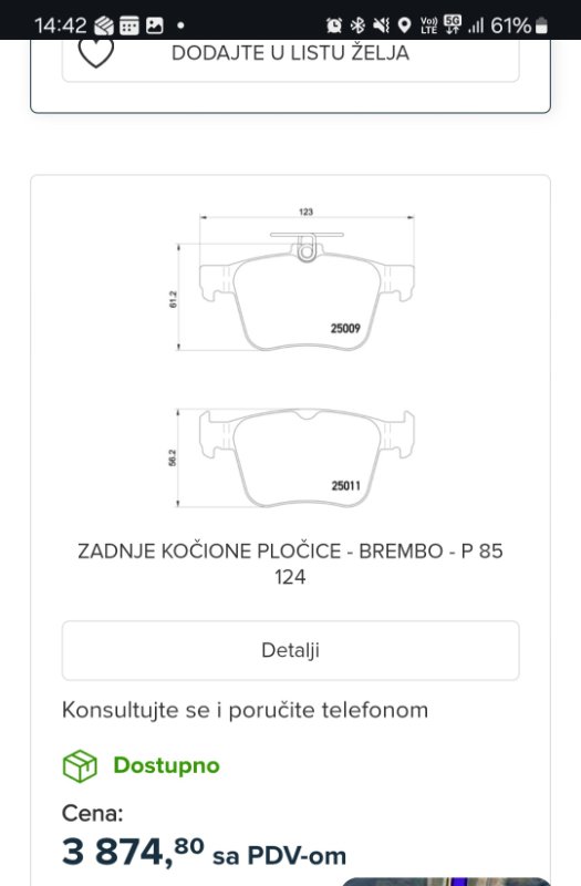

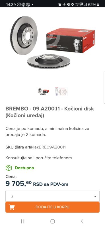

Hvala svima na odgovorima, menjacu oba diska. Neko je pitao gore ko je menjao plocice, BEOCAR, menjao sam i oba zadnja lezaja i kako se skidalo sve rekao sam da provere i disk gde su posle rekli da su diskovi dobri
Izabrana ova kombinacija disk plus plocica
