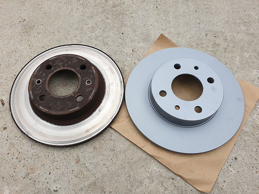

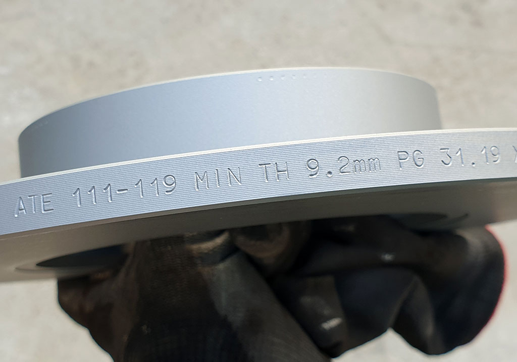

Na ATE diskovima koje sam stavio na Punta baš je fino bilo napisano kolika je minimalna debljina:
Ako sam našao dobar podatak, debljina ovog diska (novog) je 11 mm, tako da je za trošenje predviđeno 1.8 mm. :D

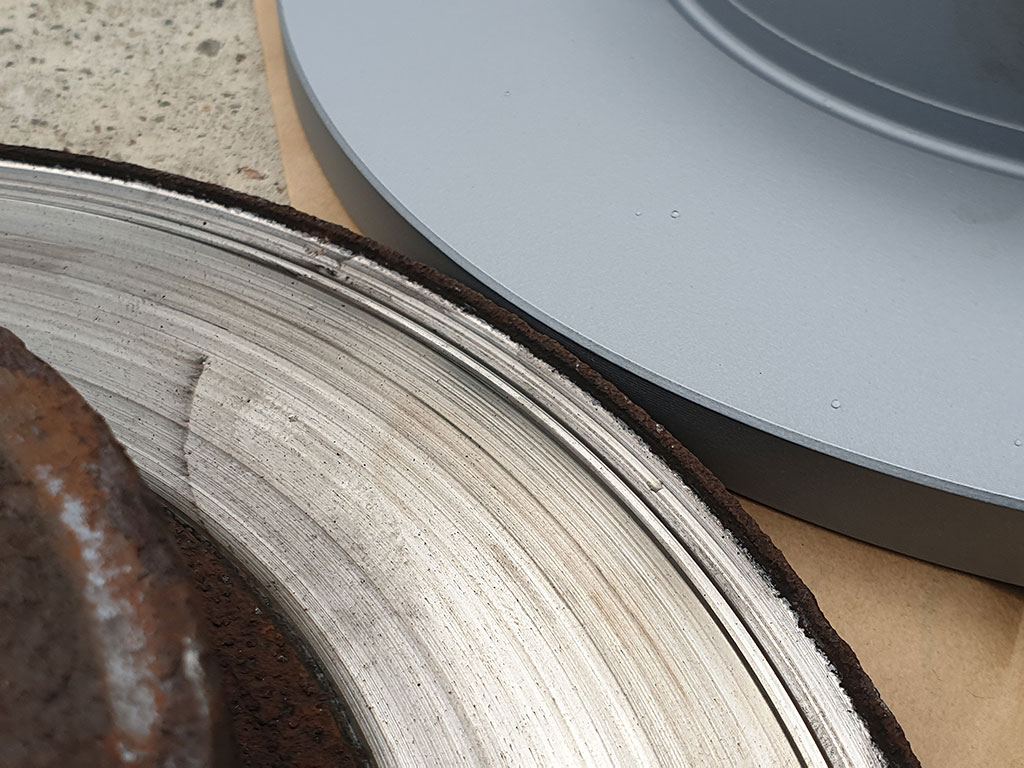

Istrošeni i novi:
Moraću na proleće i ja prekontrolisati debljinu diskova... :)

Uvek je oko 2mm tolerancija na svim diskovima stim sto kod punih diskova nije strasno ni ako izadju iz mere dok ventilirajuci mnogo lakse pucaju kad se otanje.
Na vecini bas pise kao i kod tebe samo sto kad uhvati korozija to se i ne vidi

Ja sam diskove na Stilu zamenio kad su imali vec dobranu ramflu, rekao bih cak blizu 2mm po strani, i jos nisu tresli ni malo. Drugar ih je potrosio da su se videli ventilacioni kanali. Nije pametno, sta ces.
