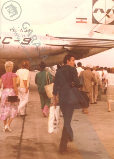

Listajuci stare slike naisao sam na ovo. :)

Dva puta sam leteo Adria airways-om bas sa DC9 tamo negde s kraja 70 tih i pocetkom 80 tih :)
