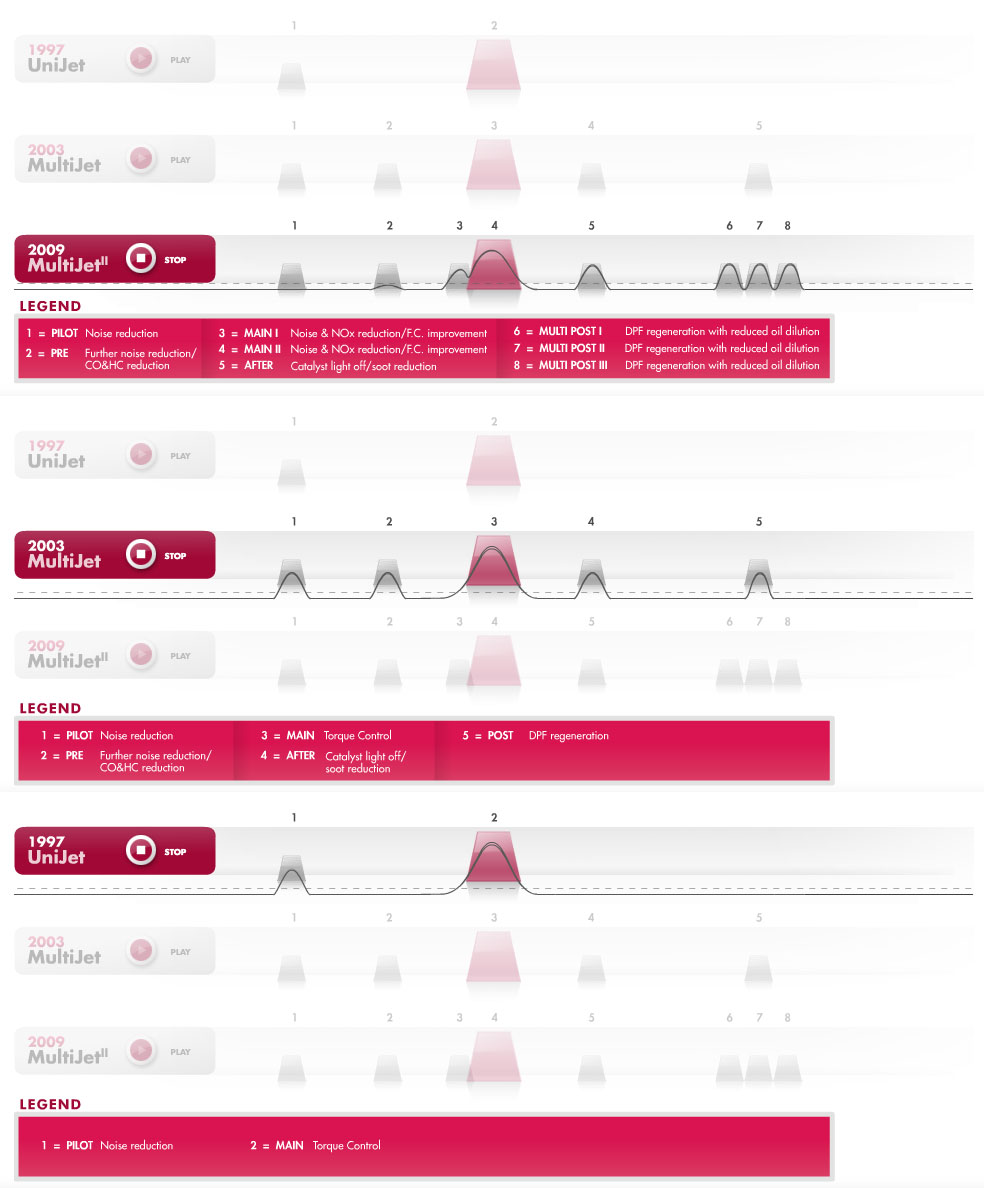

Jel mozes da mi objasnis klip kod JTD motora. Jel se to u trecem taktu ubrizgava jos goriva?

Ne znam da li je to JTD motor, ali taj je princip. Ne znam sta tacno pitas, na koji snimak mislis?

dragvorl napisao:Sa pilot ubrizgavanjem, recimo kao kod starijeg Fiat Unijeta ili skraceno JTD:
http://www.youtube.com/watch?v=pukra9Ch3h8
Na ovaj klip sam mislio.
Koliko sam ja shvatio, ubrizgava se gorivo, sabija se i kada pocinje paljenje, tada ubrizga jos goriva. Jel sam u pravu ili ne?

Ovde imas jako lepo nacrtano. Da, dva puta se ubrizgava oko gornje mrtve tacke, na samom kraju takta kompresije.

Evo da postavim i za ostale.
