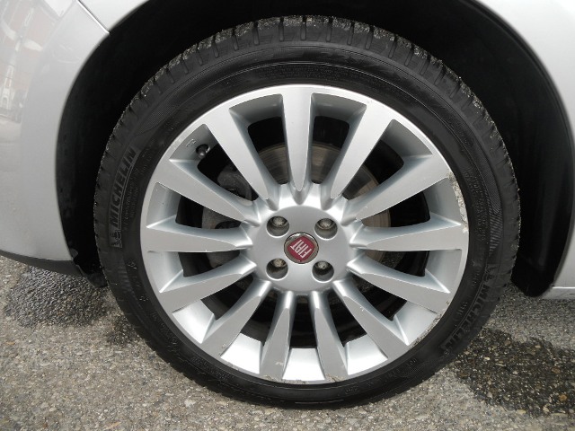

Pozdrav forumasima!
Potrebna mi je pomoc oko sredjivanja ovih felni. Sta bih trebao kupiti od sredstava za poliranje i brusenje i koji je postupak. Felne imaju ostecenja od ivicnjaka i to uglavnom po obodu.
Hvala!

Znas da ces posle toga morati i da gitujes, pa da farbas?

50-60 eura je sređivanje 4 felne sa manjim oštećenjima, i farbanje. Dok ti kupiš sve što ti treba potrošićeš pola para, a upitno je da li će ispasti i biti trajno kao kada uradi neko ko se time bavi. Da ne govorimo o danima koji su potrebni da se to uradi u hobi režiji.

Dobio sam od Dragana broj od momka kod kog je on sređivao sebi felnu od Clia. Mislim da je taj i član ovde. Nemanja se zove. Mogu da napišem. Dragan je zadovoljan, a mene je drugar pre mesec dana pitao da li imam nekog tako pa sam zvao i za 15" je tražio 60e sa farbanjem ukoliko su malo oštećene.

Meni je problem jer nemam drugi set tockova da bih ove odneo nekom na sredjivanje. To bi bilo najbolje resenje ali ovako ili DIY ili neko u Subotici ko radi to.

Onda bolje ne diraj nista.
Ne postoji nacin da sredis te ogrebotine dok su tockovi na autu ili da to traje manje od par dana u sopstevnoj reziji. Opet, kad se tako nesto radi, treba skinuti i gume, pa uraditi kako treba, da ne bi lak poceo da se ljusti par meseci kasnije.
