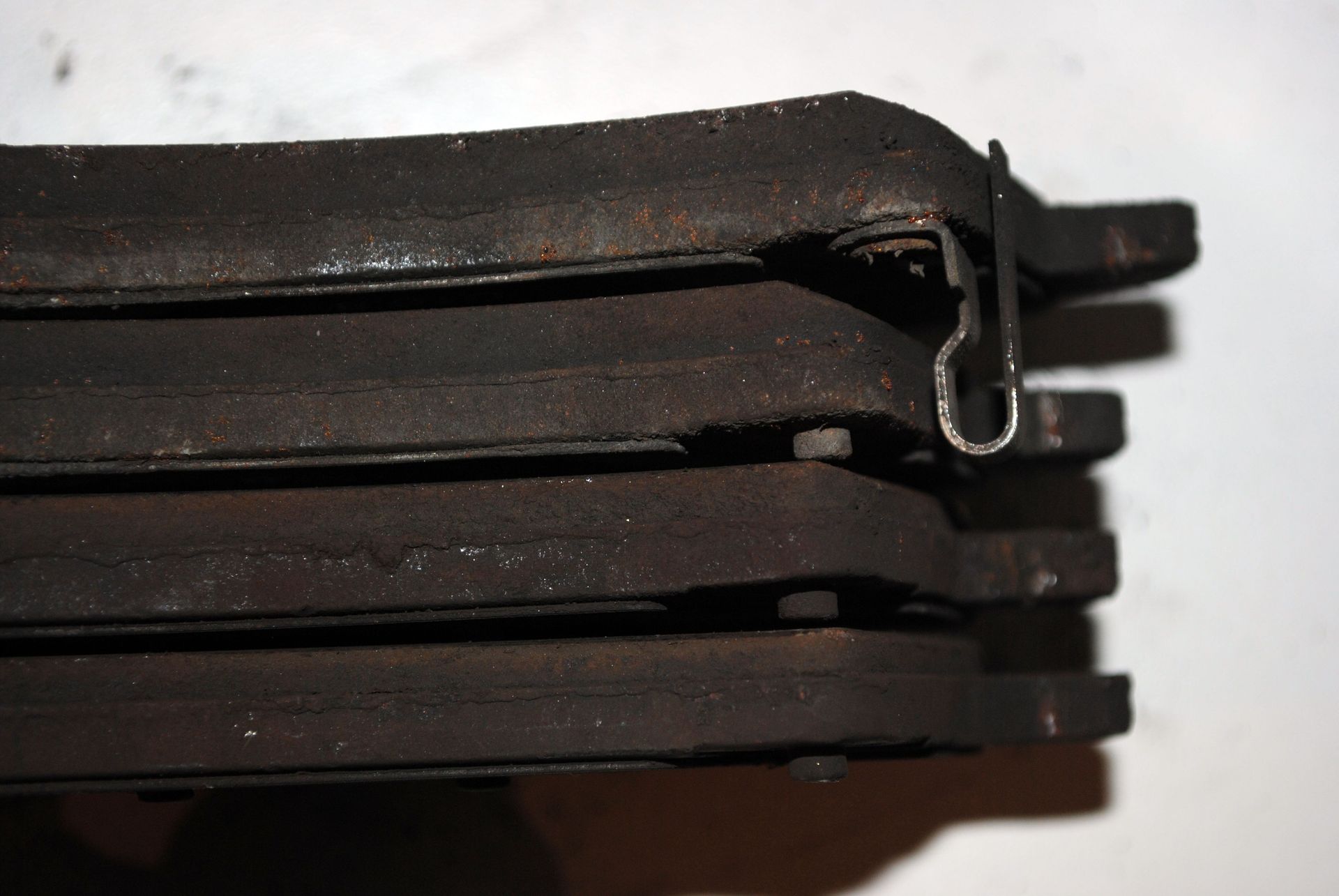

Ovo su moje pločice posle 33.000km. Sasvim lepo se može videti da su dve više istrošene, takođe i da su mogle trčati i do 40.000 km, da me nije mrzelo da sam pogledam kakve su kada je trebalo i da nisam verovao na reč majstoru iz ovlašćenog servisa.

dragvorl napisao:To su plivajuce celjusti ljubitelju, nije ni cudo sto se ne trose jednako plocice.
Kod plivajucih celjusti je prakticno jednako trosenje osnovna konstruktivna karakteristika.
Svako odstupanje od jednakog trosenja bas kod tog tipa ukazuje da ne vracaju O zaptivne gumice plocice ili je zaprljano leziste od frikcionog taloga. A desava se i da se ukrivo pri montazi postavi O gumica odnosno klip i efekat je isti.
Kod celjusti gde su razdvojeni klipovi za svaku plocicu zasebno, moguce je da bude mala razlika u pritiscima na plocice ali i to je vrlo malo.
Kod plivajucih je samo jedan klip i kako je kruta veza plocica (njihovog lezista) pa nema nikakve razlike u pritiscima na plocice.
Tako da, jeste cudo ako jeste izmereno toliko veliko odstupanje kod plivajucih a pogotovu ako je na vise komada kod razlicitih vlasnika. Serija sa greskom iz fabrike ?
ATE ima jako dobro objasnjeo zasto se to desava a postoji i namensku alatka za podesavanje ugla klipova pri ugradnji kod plivajucih kljesta.
Za ovu alatku ne znaju cak ni majstori, tako da je sasvim moguce da ni u ovlascenom servisu je ne koriste za podesavanje.
Poslednja izmena od ljubitelj u 12 Feb 2014, 20:30, izmenjeno 1 put ukupno.

@ljubitelj
Kakvi crni alati za podešavanje koje ni majstori nemaju... Radi se o fabričkoj ugradnji.
@misha
Svoje sa sačuvao kako bih pokazao drugima za kakve pločice u Beta Motorsu kažu da su za zamenu. Procenite sami na osnovu debljine koliko bi još trčale. Po proceni drugara koji ih je menjao, minimum 5.000km.
