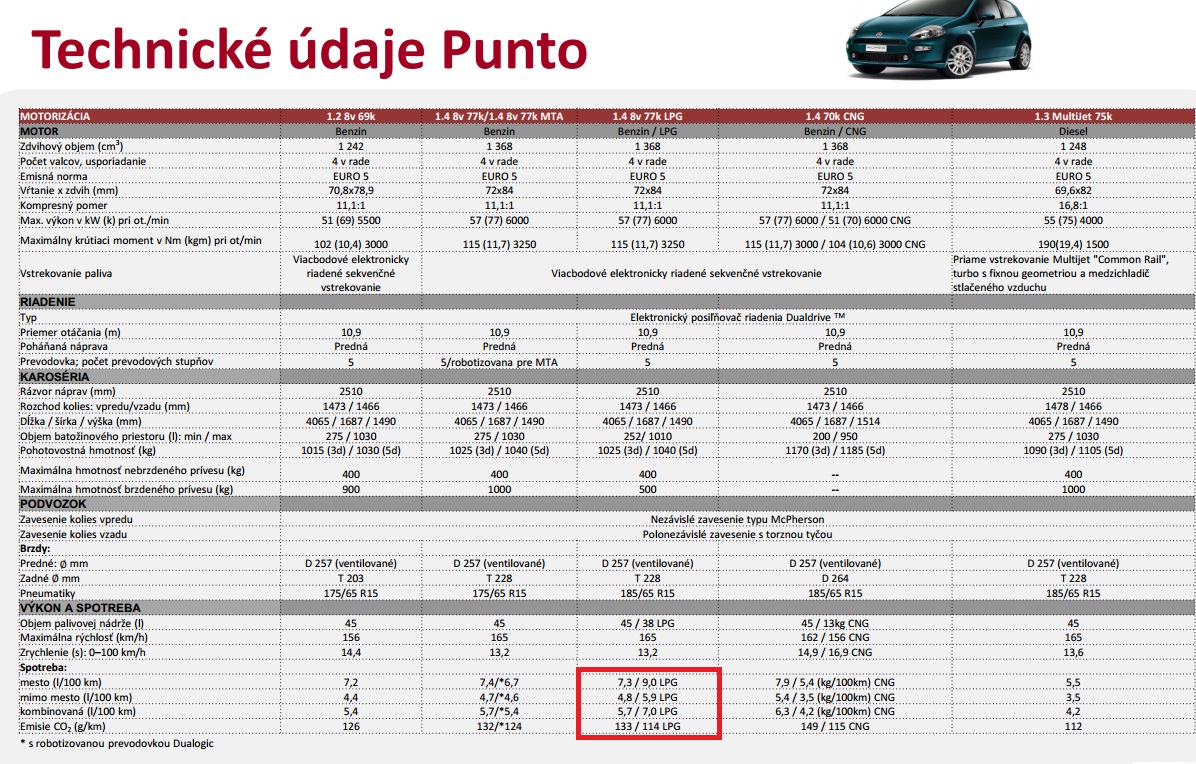

Re: TNG vs Benzin
Evo konkretan primer.

Re: TNG vs Benzin
Jel zna neko da mi kaze neku okvirnu racunicu iz licnog iskustva, koliko je u procentima cene voznje jeftinije voziti na gas nego na benzin? Npr. 40% ili 35% jer ocigledno 50% nije.

Re: TNG vs Benzin
A jebaga, dajte neke cifre, znam ja da je to tako, ali neka bude letnja potrosnja, neka mesovita 50% grad i ostalo otvoreno, interesuje me i jedno i drugo, ali ne ono 2 km ladan zimi, to znam da onda trosi benzin samo.
