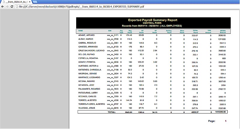

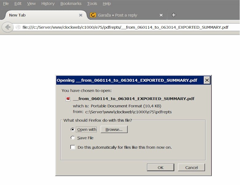

Izgleda da FF ne ume da se više snađe sa PDF fajlovima, bilo oni učitani iz web aplikacije ili direktno
Ako u FF učitam ovaj link za fajl sa mog diska:
file:///c:/Server/www/clockweb/c1000/e75/pdfrepts/__from_060114_to_063014_EXPORTED_SUMMARY.pdf
dobijem ovo:
Kad izaberem FF is "browse" dugmeta, ponovo isti dialog i tako u nedogled
(Kad učitam isti fajl link u Chrome, odmah prikaže PDF fajl - druga slika)
