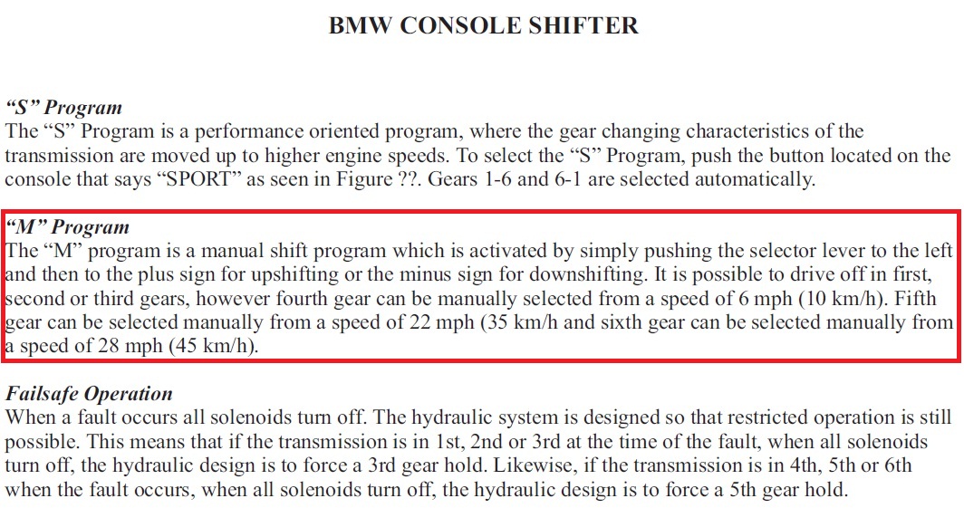

Evo sta sam nasao na tu temu:

Odmah da kazem, da se na 10kmh ne moze rucno ubaciti u 4-tu. A ako pitamo Texonju, sve do 50kmh nece u 4-tu :)
Postovi: 24957
Re: Automatik vs Manuelni - lični afiniteti
Ovo je inace bas iz servisnog uputstva za model menjaca koji mislim da je na tvom autu Lazo, ZF 6HP26.
