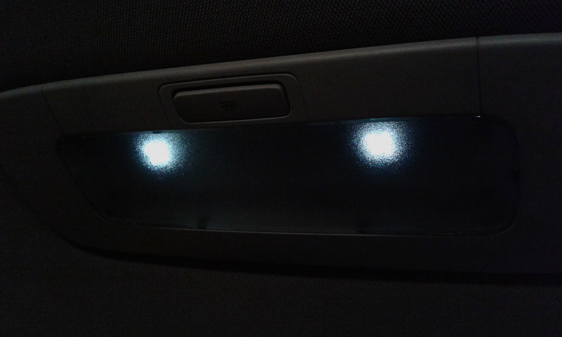

Jel normalno da LED sijalice ovako "tinjaju" i kada je svetlo ugašeno?
Kolega ih je stavio u plafonjeru pozadi u Golfa 5 (neka ubodna varijanta sijalica) i ovako se ponašaju kada se upali auto, a svetlo u plafonjeri je pritom isključeno. Na drugom mestu (napred) ima isto LED sijalicu ali sa klasičnim bajonet grlom i ta se ne ponaša ovako. I kako uopšte može tako da svetli ako je isključeno, nema struje?
- Kuzmanovic
- Postovi: 15317
Re: Auto sijalice
Tako je i kod mene i kod brata. Ne znam da li je stetno.
Sent from my Tapatalk using Alcatel One Touch Idol
- dragvorl
- Site Admin
- Postovi: 24957
- Garaža: Fiat Stilo 1.9 MJ
- Lokacija: NS
Re: Auto sijalice
Meni ni jedna ne tinja.
- Kuzmanovic
- Postovi: 15317
Re: Auto sijalice
Mislim da je sijalica takva, ove moje su neke sa aliexpressa od par dolara.
- djiuliju
- Postovi: 1468
- Pridružio se: 13 Jan 2012, 13:56
- Garaža: Clio II ph2 1.2 16v
- Lokacija: Jagodina
Re: Auto sijalice
Lose sijalice. Imao i ja sa Alija, u seniku bar 12-13 komada unutra, u pocetku sve bilo ok, posle nekog vremena jedna pa druga pocele tako da svetle blago i kad treba da budu ugasene...da l posle i crkle, ne znam, prodao sam kola
