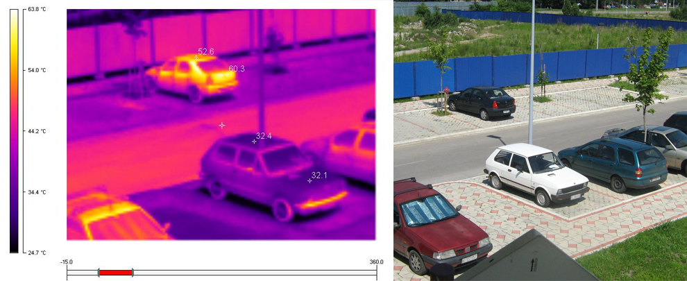

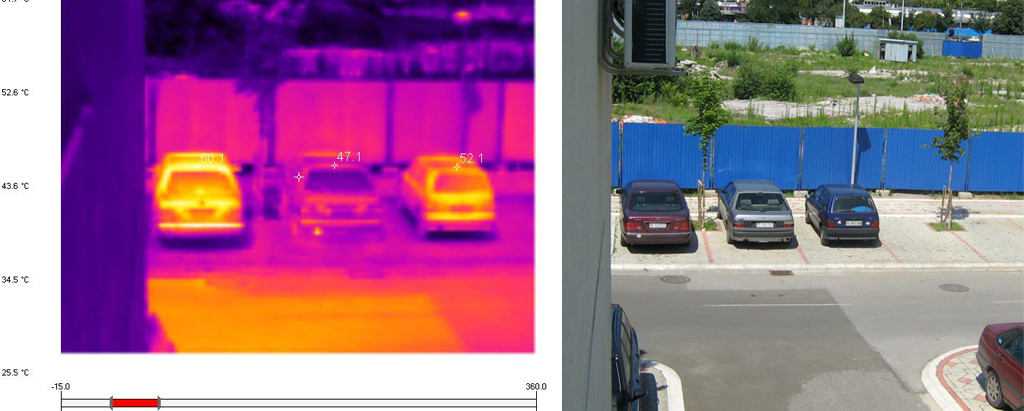

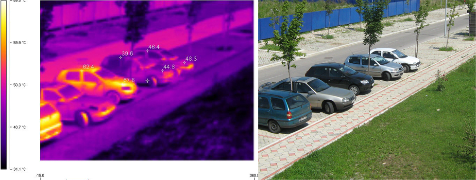

Bicu slobodan da postavim fotke koje je Bax postavio pre na drugom forumu. Mislim da objasnjavaju sve.
Bax napisao:Temperatura vazduha 29 stepeni, vozila koja stoje 6-7 sati napolju.

Ipak onda ispada da metalik siva najmanje "upija" toplotu? Ja mislio bela...
Re: Uticaj boje vozila na zagrevanje unutrašnjosti
Fizika sve objašnjava - zračenje crnog tela, Štefan-Bolcmanov zakon i te stvari.
Zato su na Bliskom istoku i u Africi skoro svi automobili beli. Najbolje bi bilo da je auto kao ogledalo, od ispoliranog metala, ali to je malo teže izvesti.
Bax, svaka čast za slike, jesi li ih sam snimao termovizijskom kamerom?
