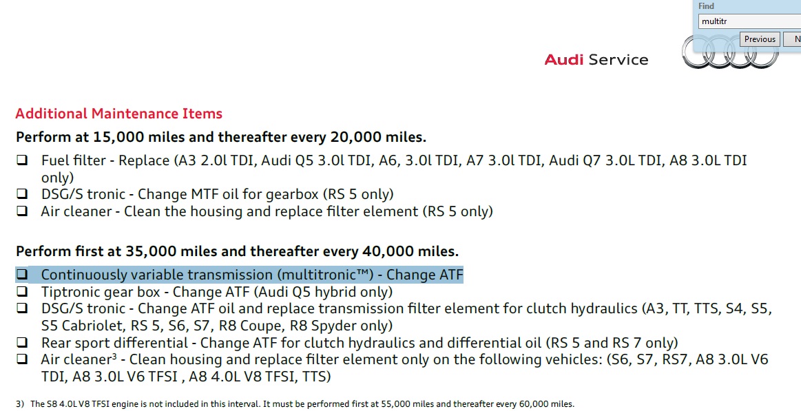

Zdravo ljudi. Pre svega dosao sam ovde cisto zbog informacije. Pre godinu dana kupili smo Audi A6 05' sa automatskim menjacem tj. Multitronic. Auto radi normalno sve super hvala bogu da se ne ureknem. Nego citao sam na internetu svi pljuju taj Multitronic svi pljuju CVT, svi kazu kako imaju problema itd...
Svi kazu za moj Audi da ce se pre ili kasnije menjac pokvariti tj. lanac koji ima u menjacu napraviti brazdu (udubljenje) i onda lanac ce preskakati i nece raditi kako treba. Napravice brazdu jer kako kazu zbog duzeg konstantnog vozenja auta pod istom brzinom od recimo 50-60 km/h.
Citao sam jos puno toga kako menjac zaglavi u P, ili nekom nece da ubaci u Rikverc, trese dok ubrzava itd.. jos puno toga...
Audi kaze da treba menjati ulje na 40000 km jeli to tacno ili ne?
Ako je iko imao iskustva sa ovim menjacem ako moze neki savet sta da radim da bi trajao sto duze. Hvala

Zaista se urezu u varijatore risovi, uglavnom od pritiska stiftova lanca, imali smo nekoliko komada u servisu dok sam radio. Mora da se skida dole menjaca, rastavlja...no ne sekiraj se dok se to ne desi, moze to da potraje i duzi period bez problema. Inace sto se intervala tice

Neki su mi rekli da menjam ulje u sto kracem intervalu nego sto je Audi propisao, pa kao ce tad produziti vek trajanja menjaca.dragvorl napisao:Zaista se urezu u varijatore risovi, uglavnom od pritiska stiftova lanca, imali smo nekoliko komada u servisu dok sam radio. Mora da se skida dole menjaca, rastavlja...no ne sekiraj se dok se to ne desi, moze to da potraje i duzi period bez problema. Inace sto se intervala tice

Nece mu skoditi, ali koliko ce mu pomoci to je vec pitanje.
