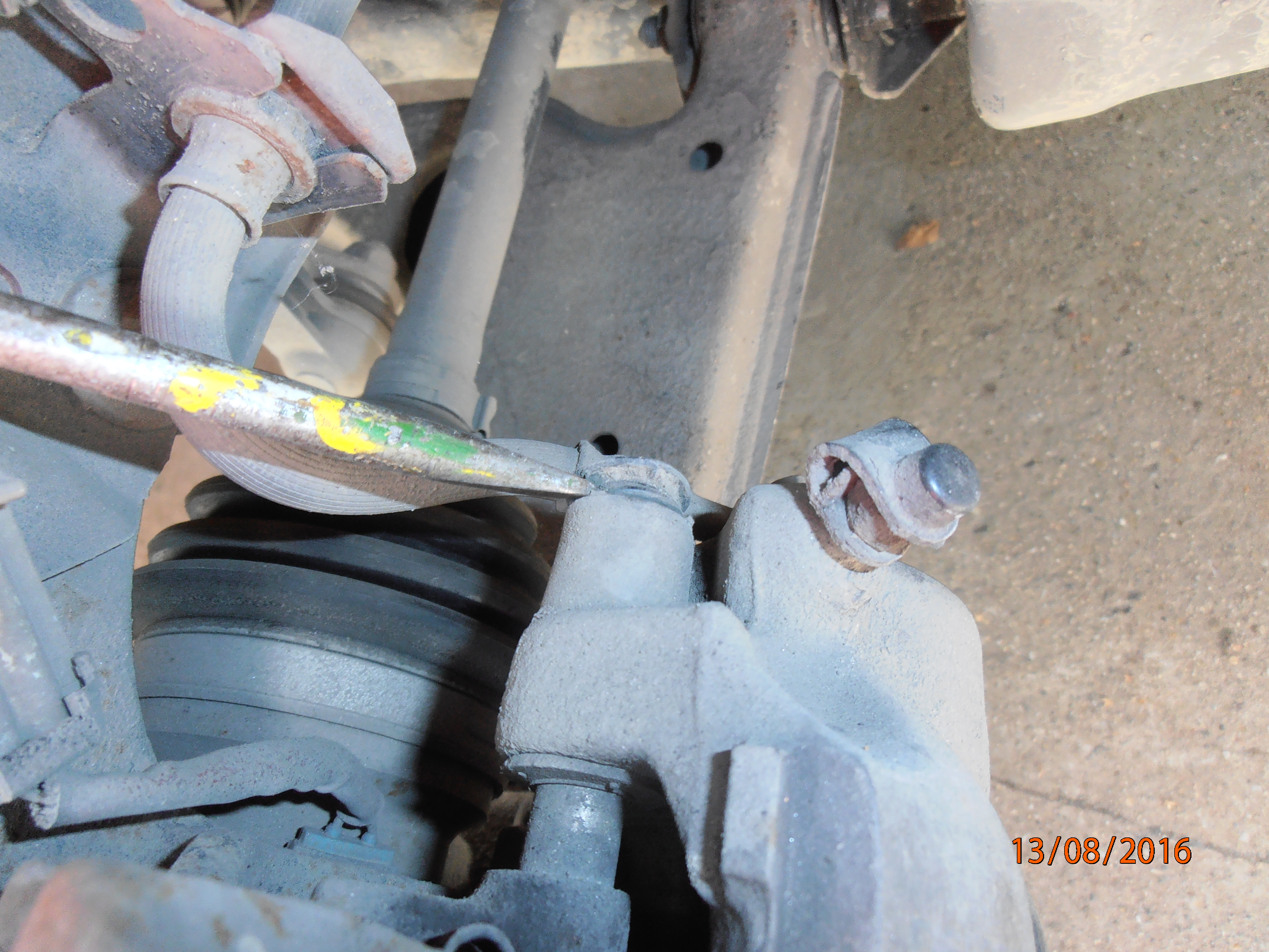

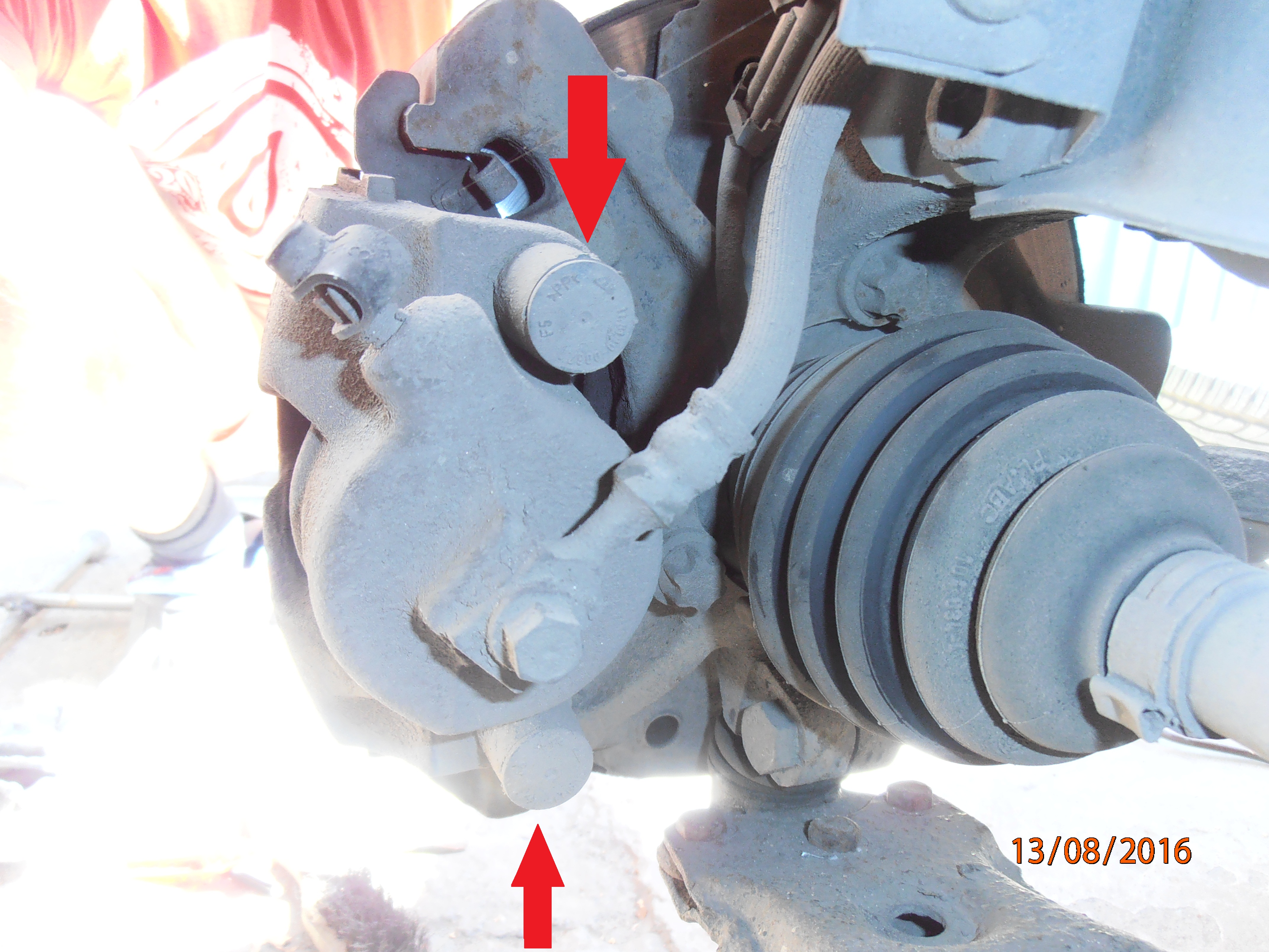

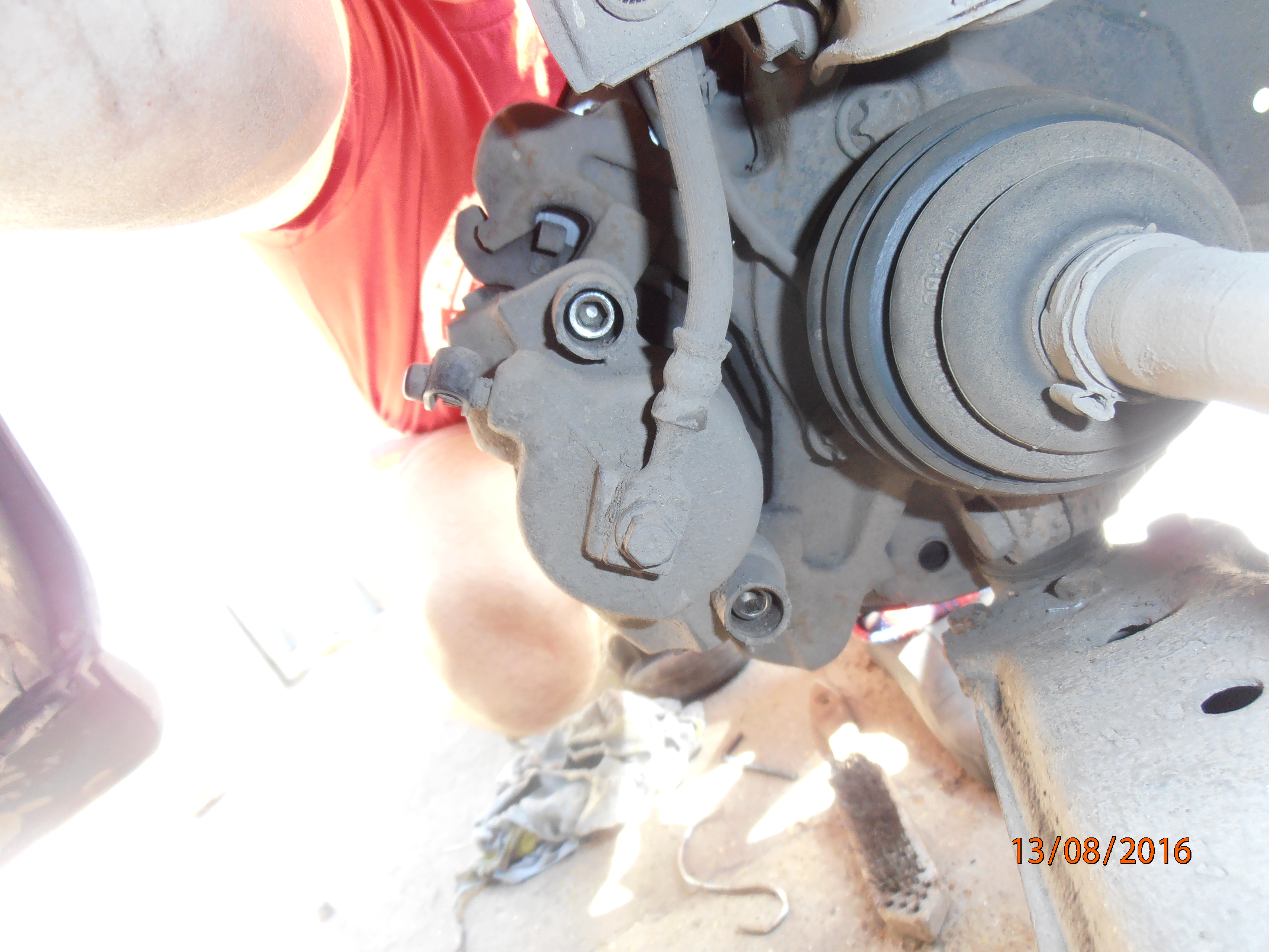

Kada se skine točak, prvo se skidaju ovi gumeni čepovi.
Kada se oni skinu vide se inbus šrafovi.

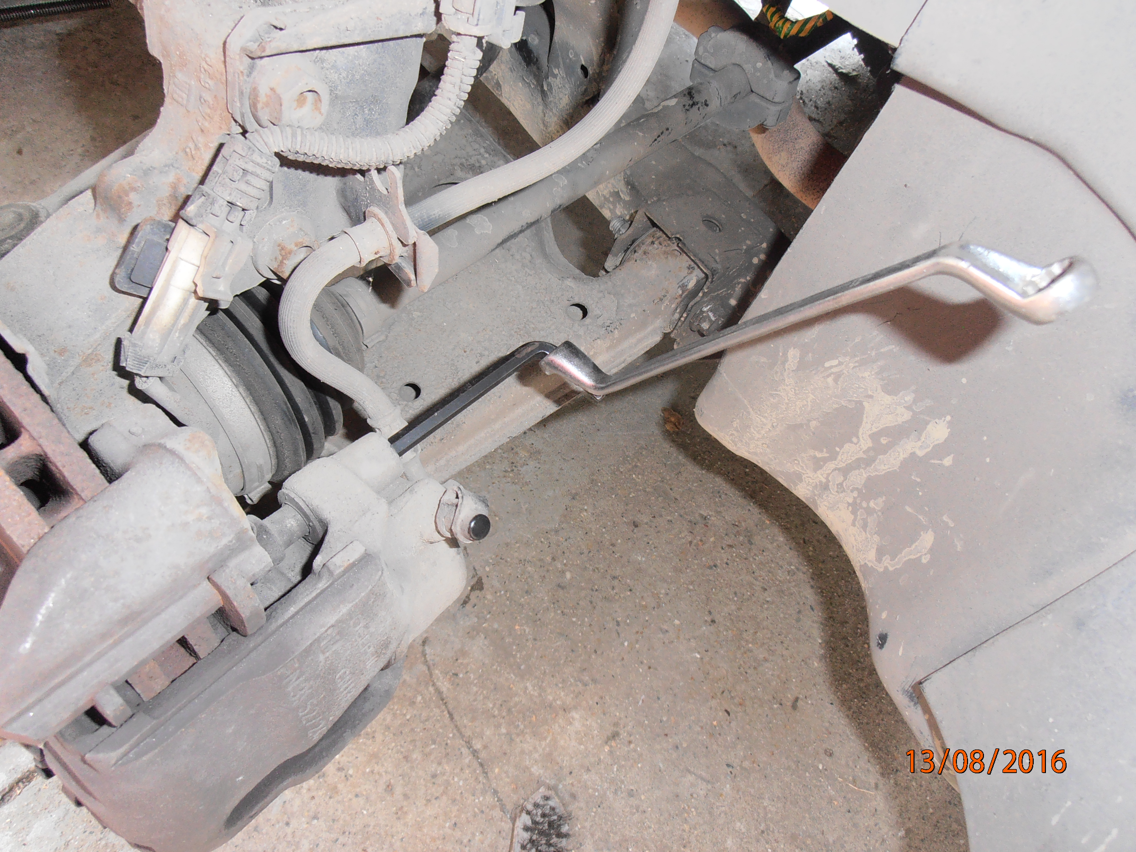

6ica je bila mala a 8ica velika pa sam se snašao i iskoristio drugu stranu torx-a T40 koja je tačno pasovala i uzeo okasti ključ kao polugu.

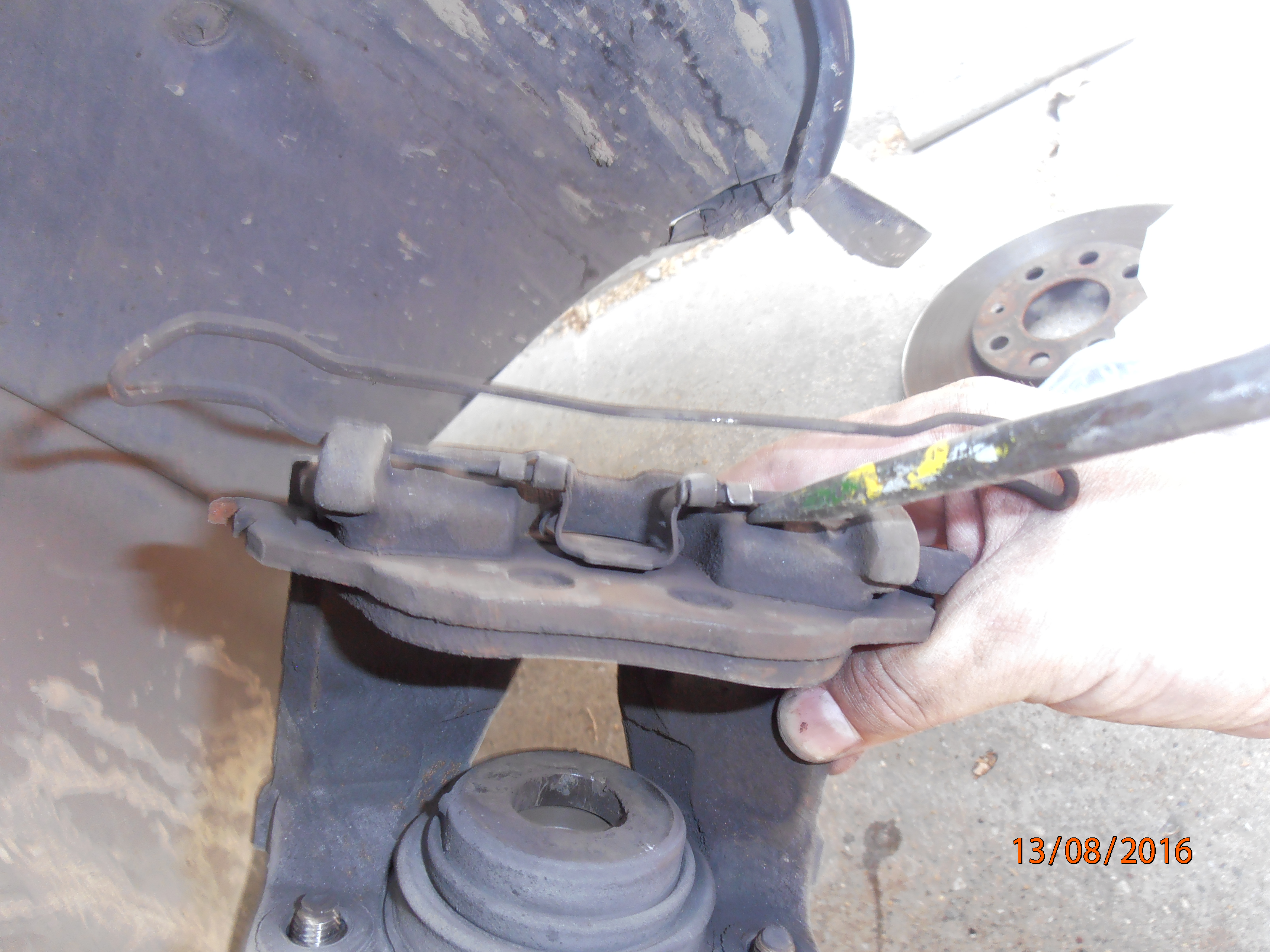

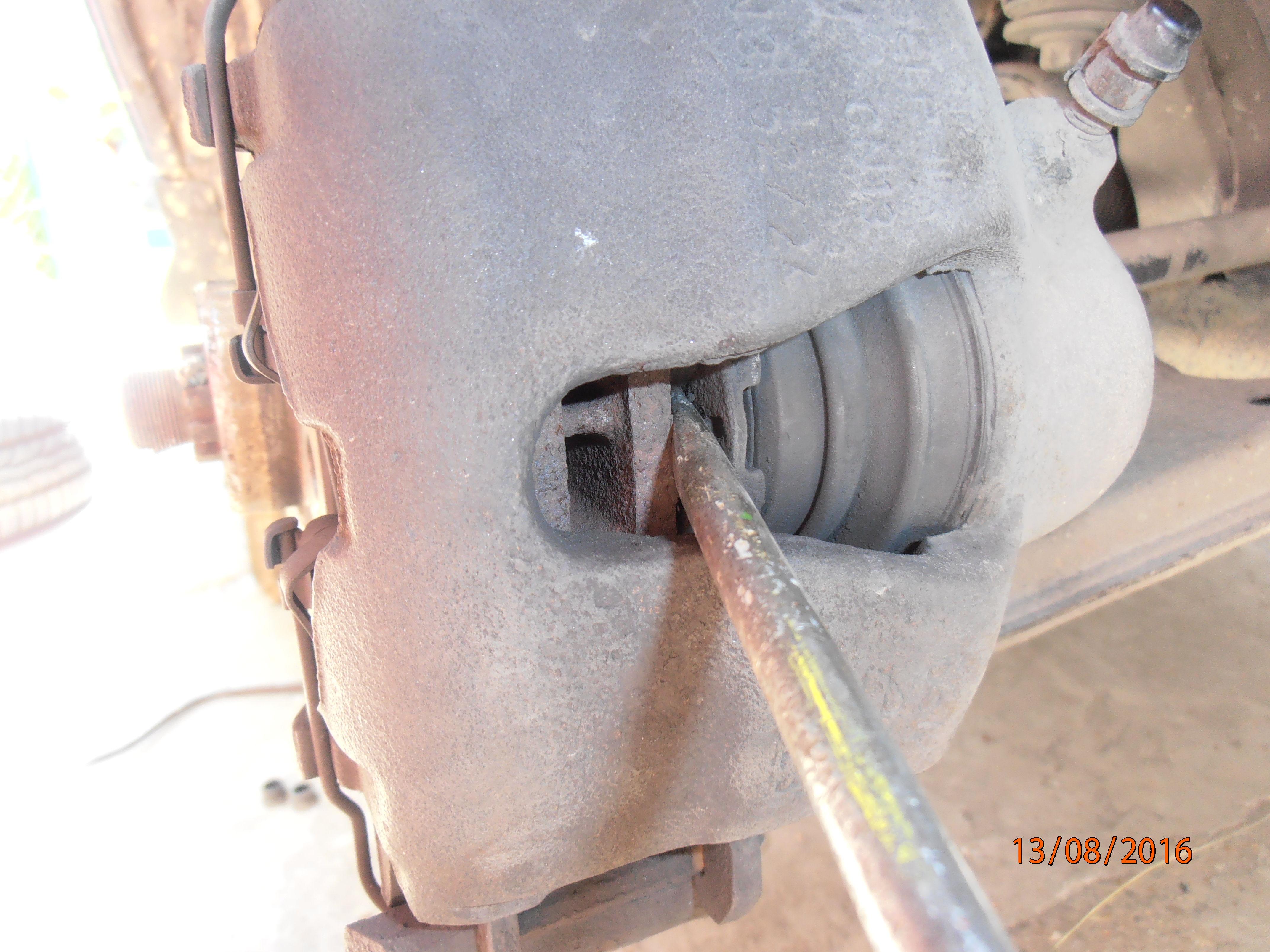

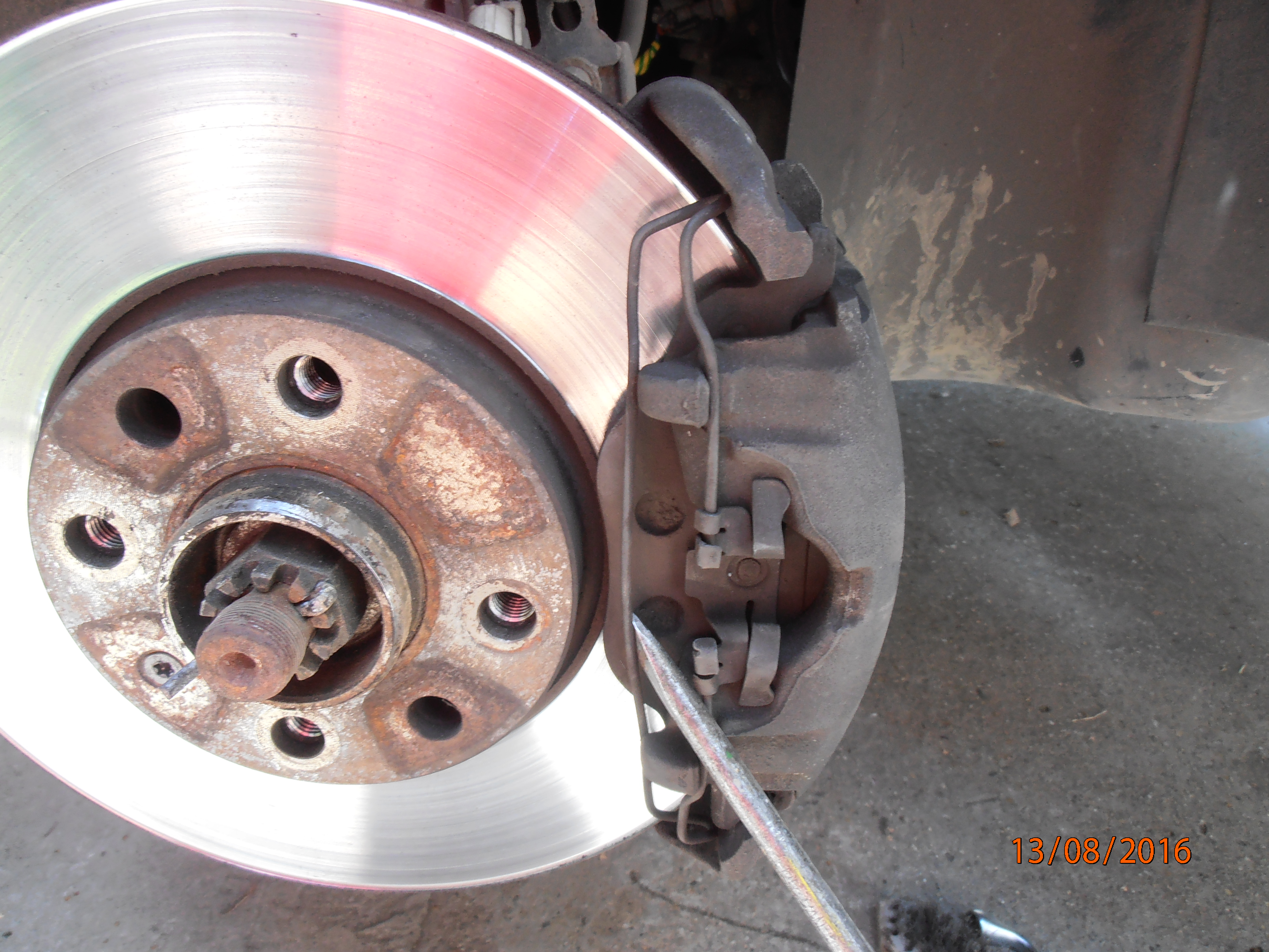

Kada se šrafovi odvrnu treba raskačiti pločicu šrafcigerom mada može i rukom,nije jako našpanovano.

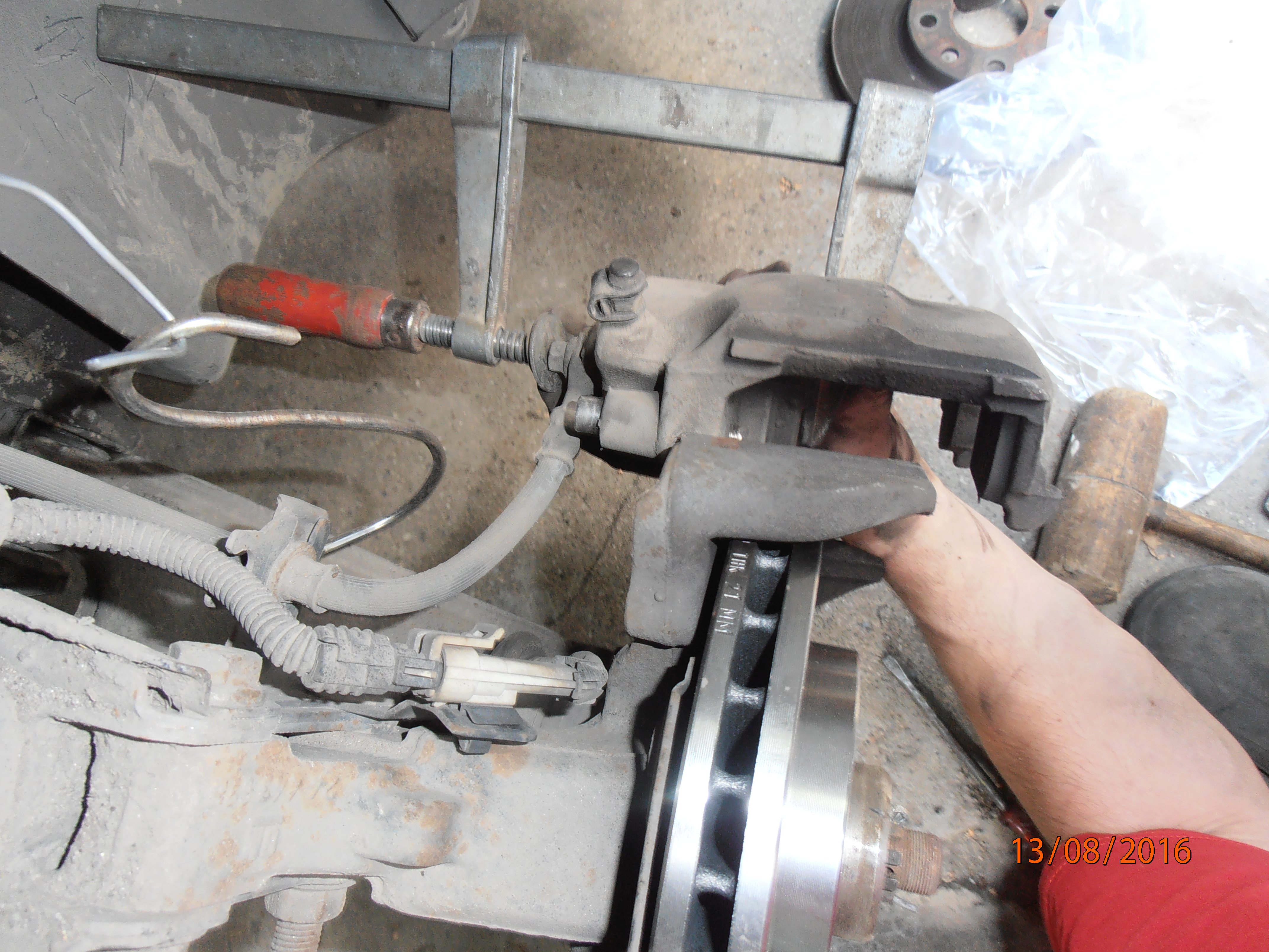

Da bi se klešta skroz svukla treba malo vratiti klip nazad i posle toga se lako odvajaju od diska.

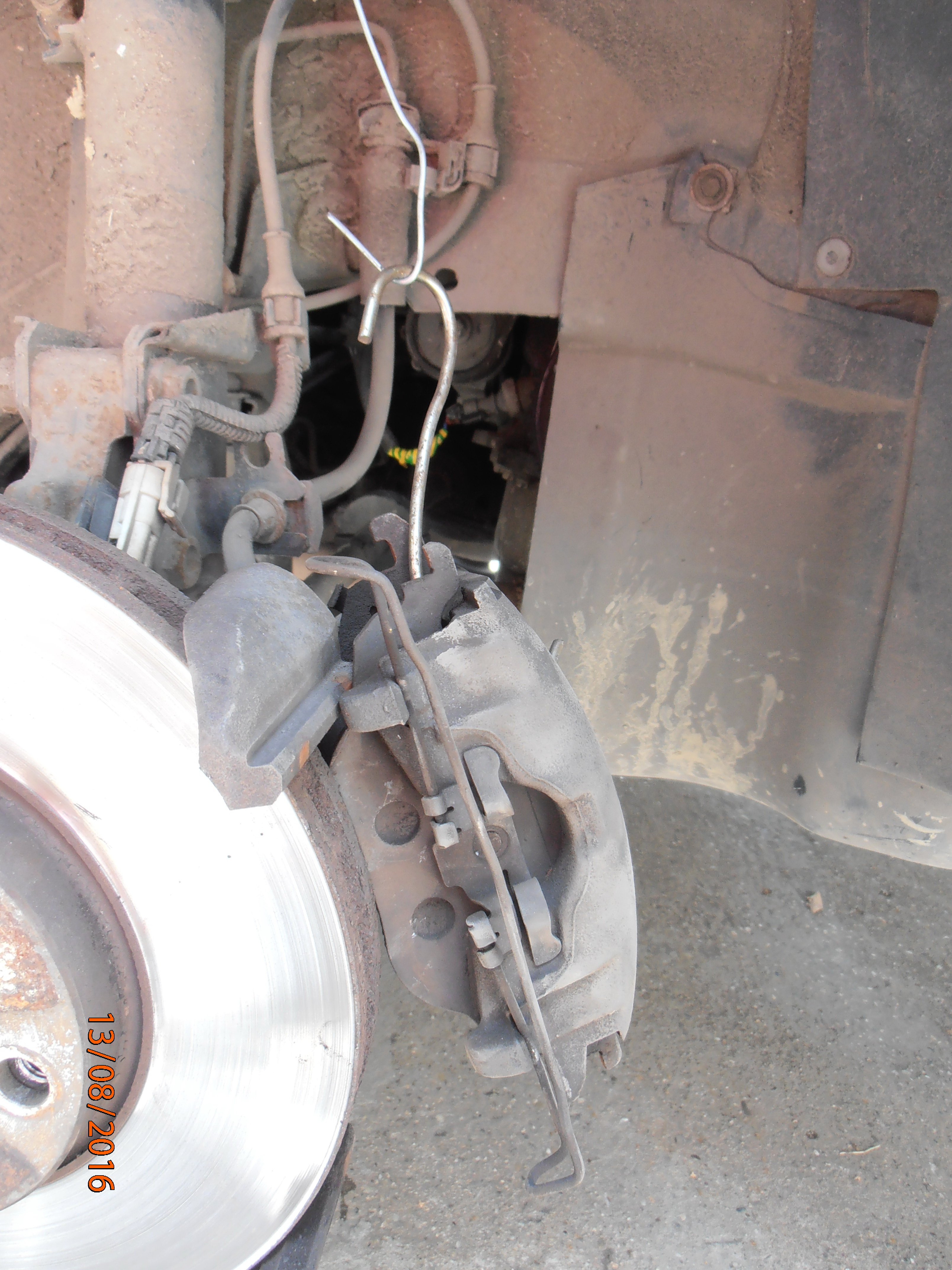

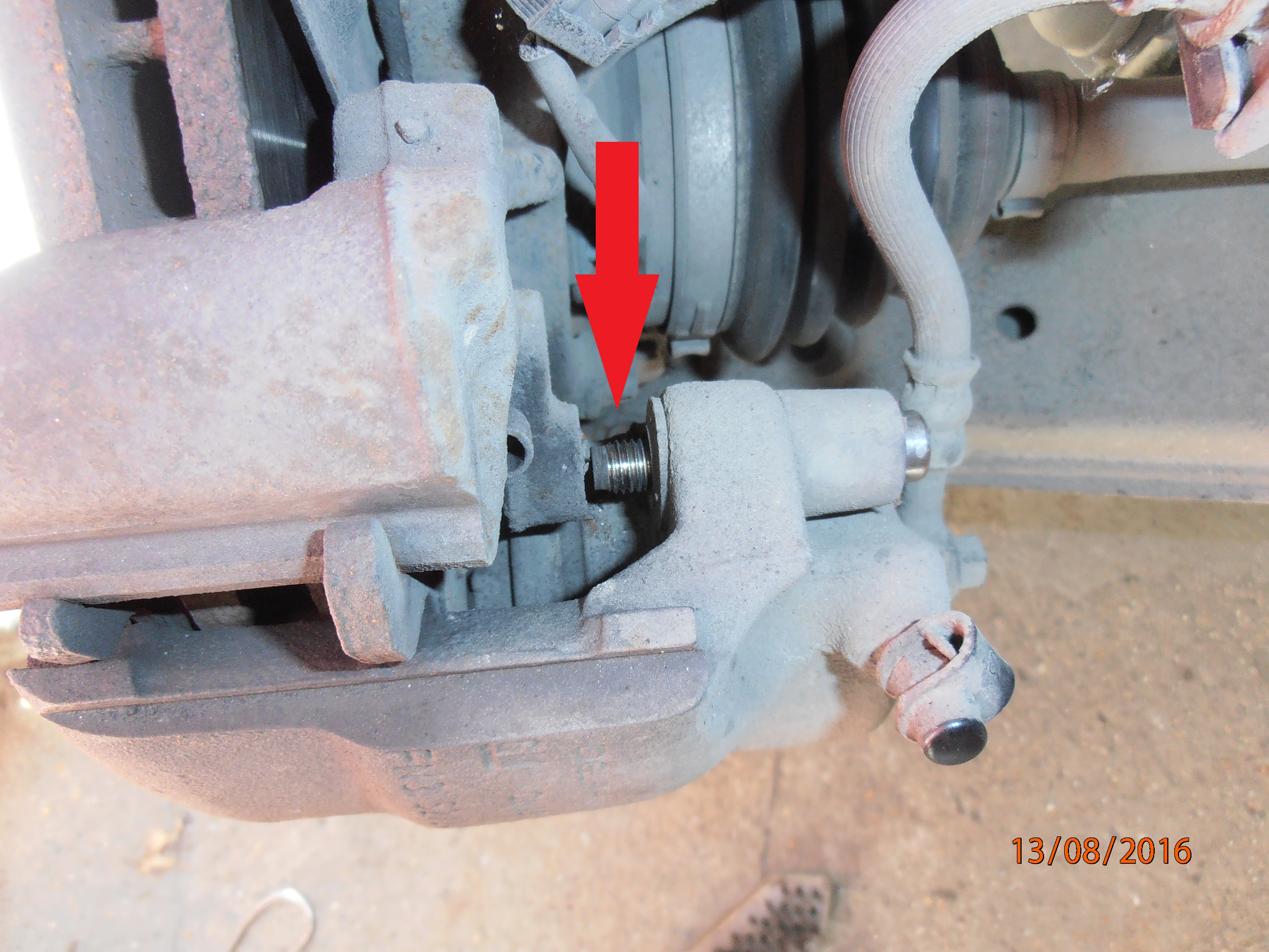

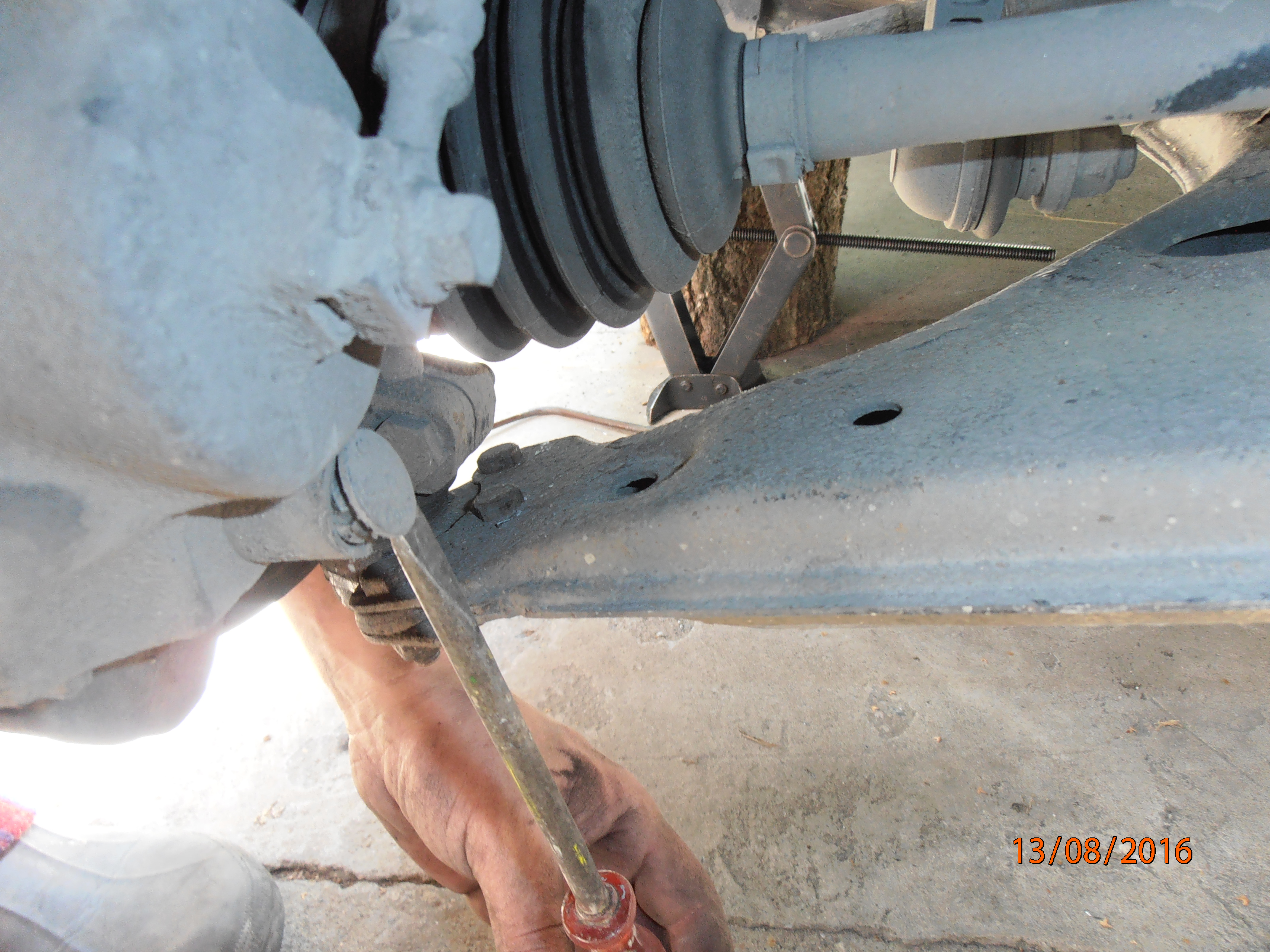

Kada se skinu,treba ih okačiti kukom ili nekako vezati kanapom da se kočiono crevo što manje lomi.

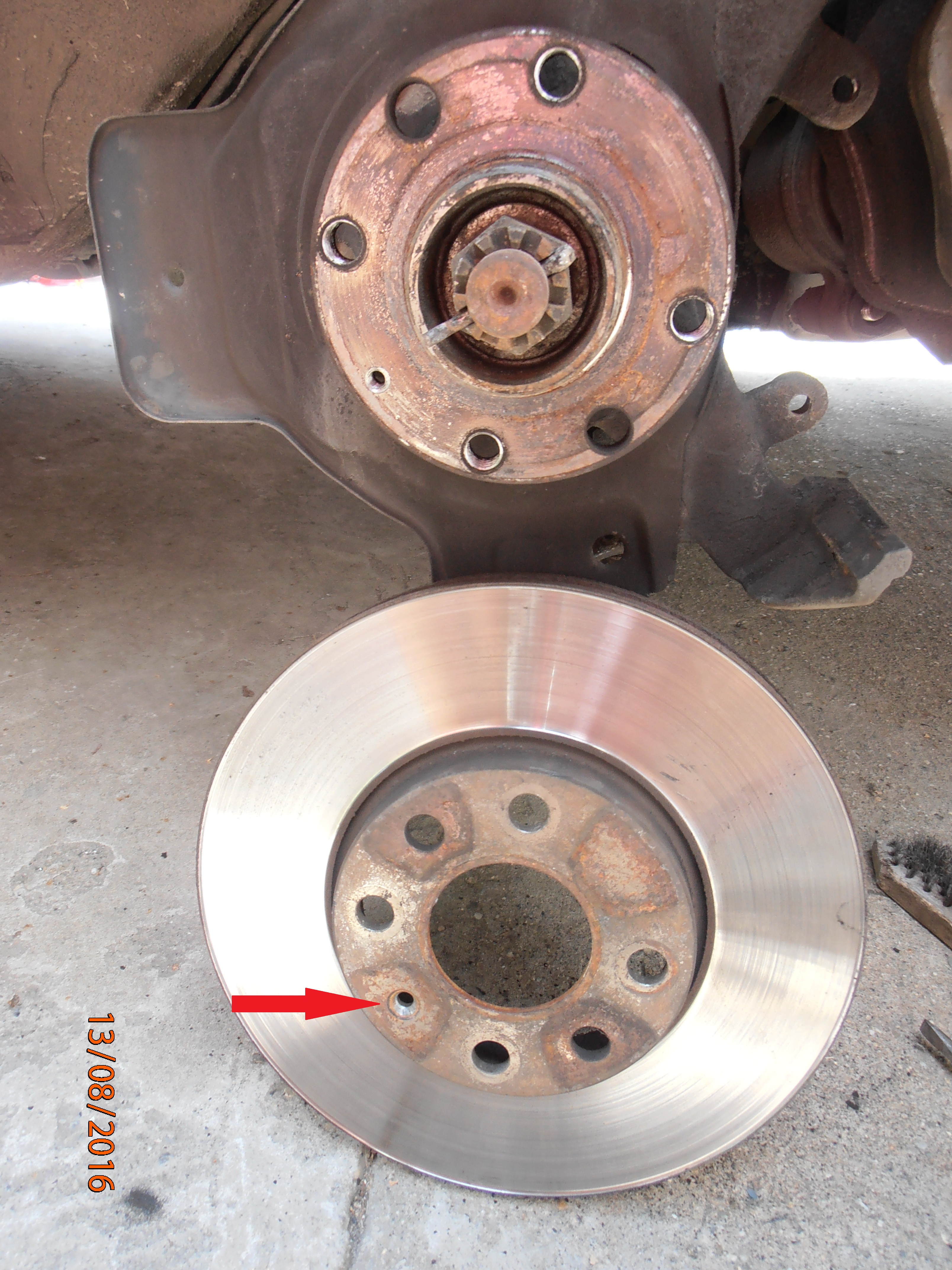

Posle toga se odvrne mali torx T25 i disk silazi dole.
Ako neće lagano rukom,zvekne se par puta gumenim čekićem po suprotnim stranama i silazi sigurno.

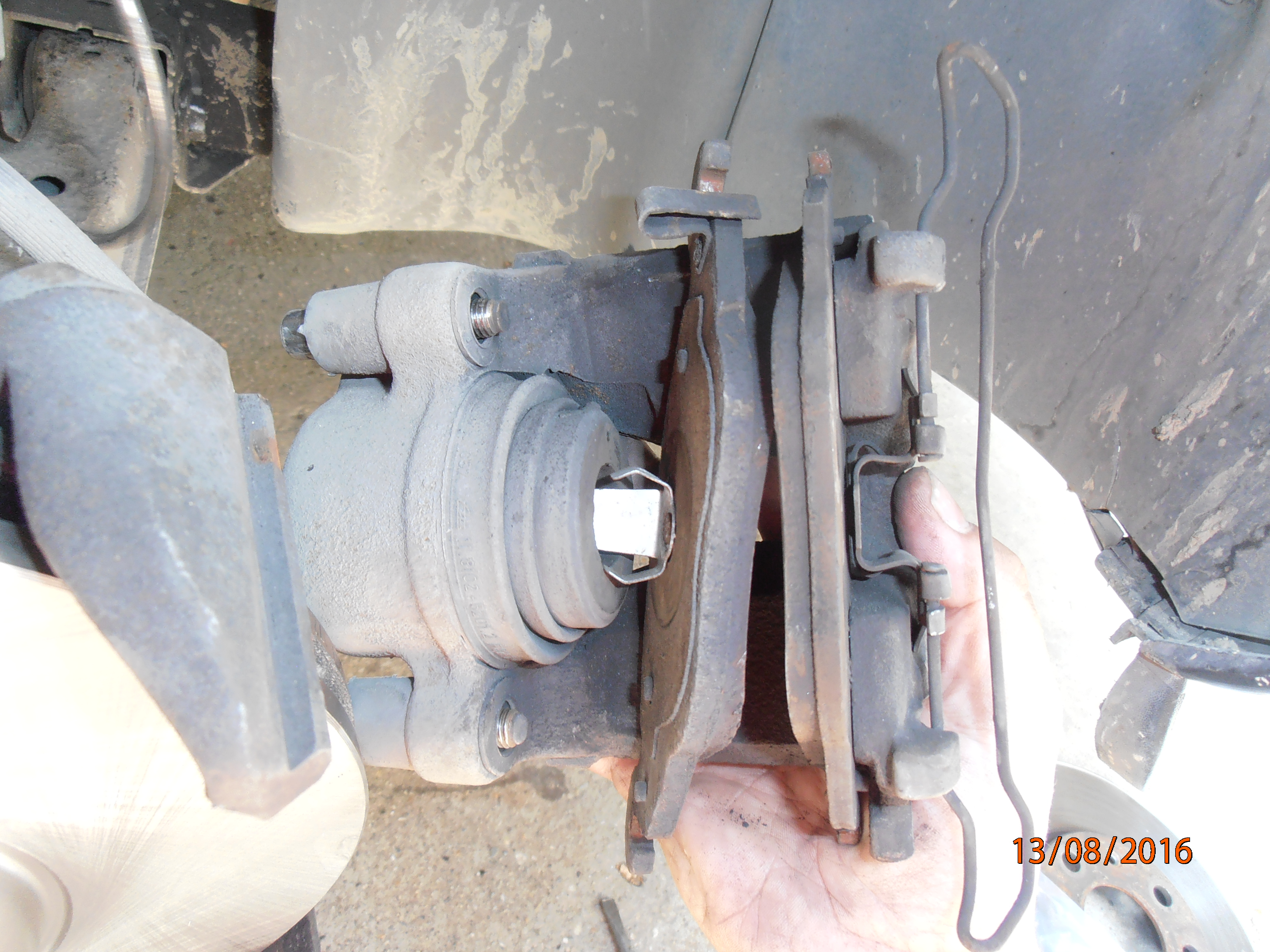

Pločice se lako skidaju,unutrašnja se samo izvuče dok spoljnu treba otkačiti.

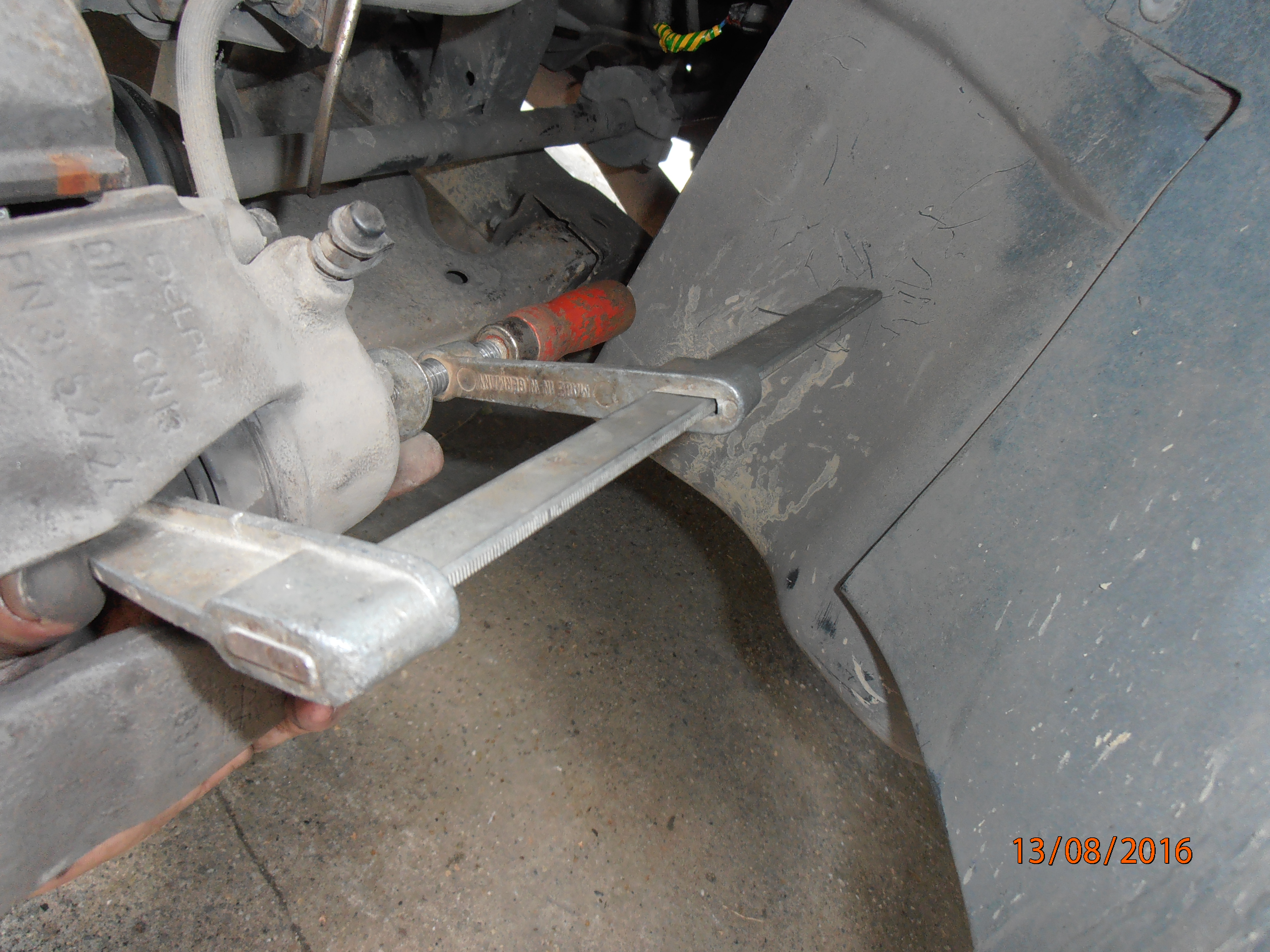

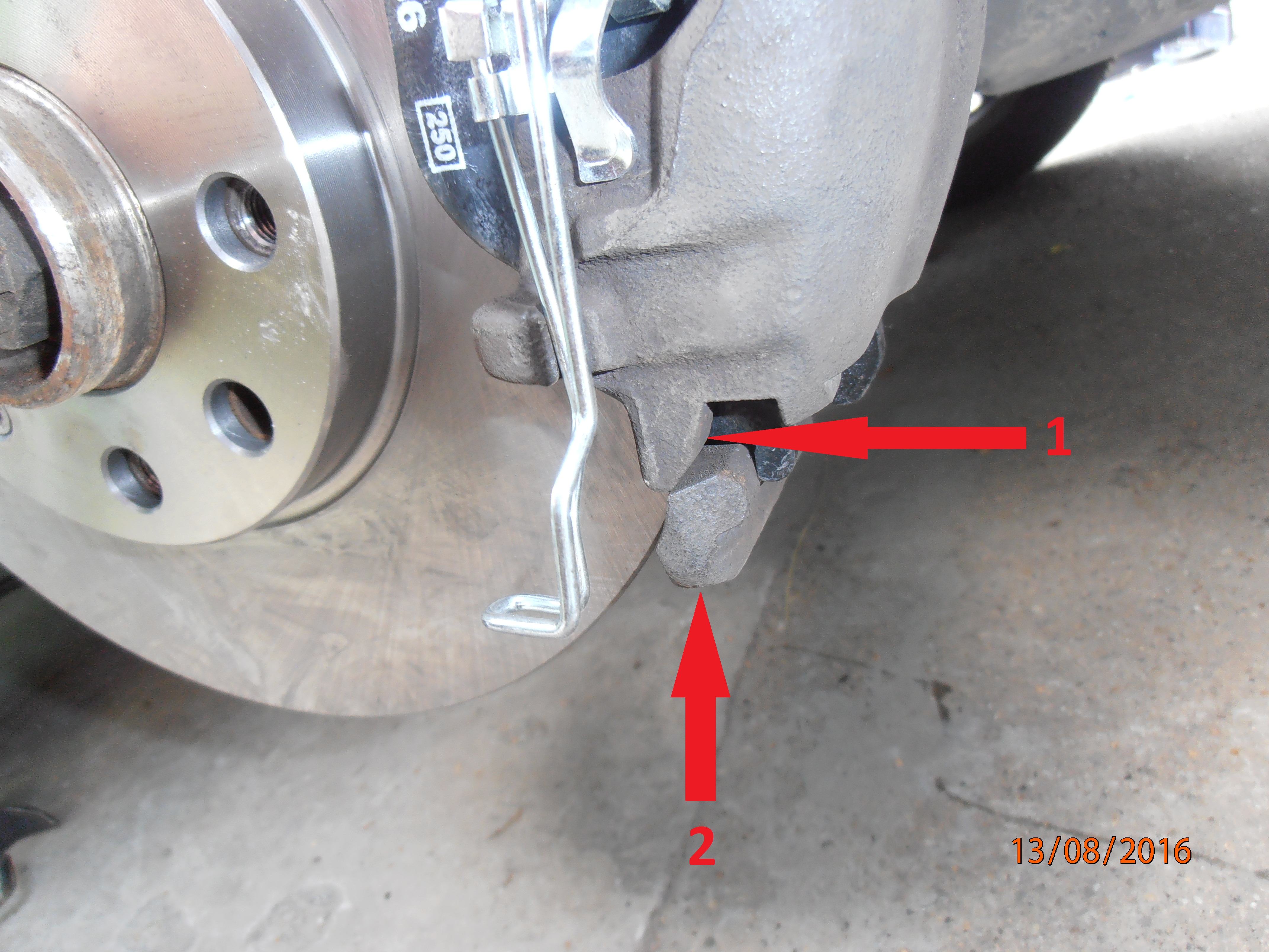

Pre ubacivanja novih pločica treba klip ugurati nazad u klešta da bi bilo mesta jer su i disk i pločice sada deblji.
Ubace se nove pločice i prilikom vraćanja klešta na mesto treba obratiti pažnju da se donji deo (1) postavi u odnosu na 2 kao na slici tj. da se tu zavuče.
Kad donji deo tu sedne onda na disk navući gornji deo, stegnuti šrafove i vratiti čepove.

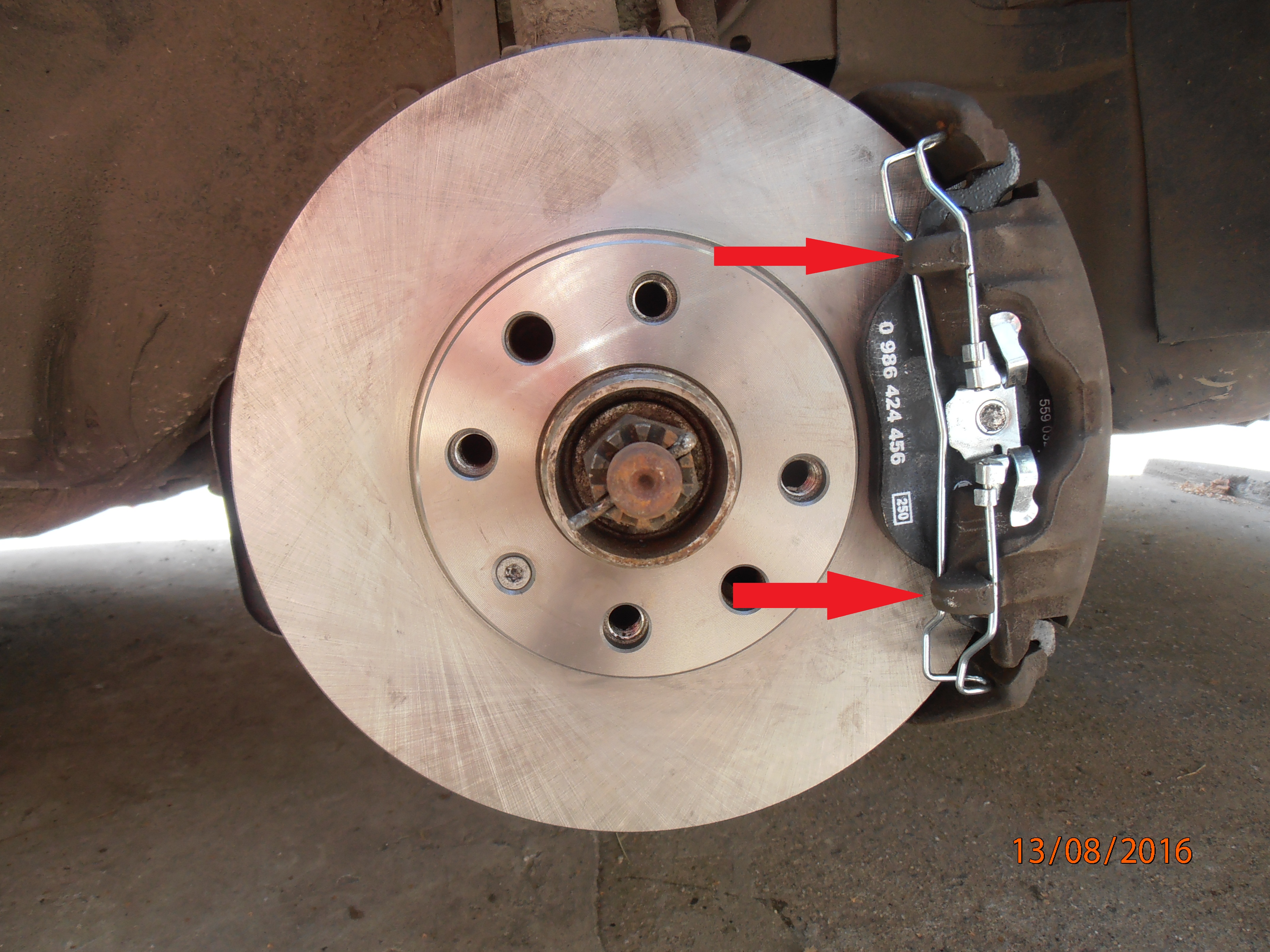

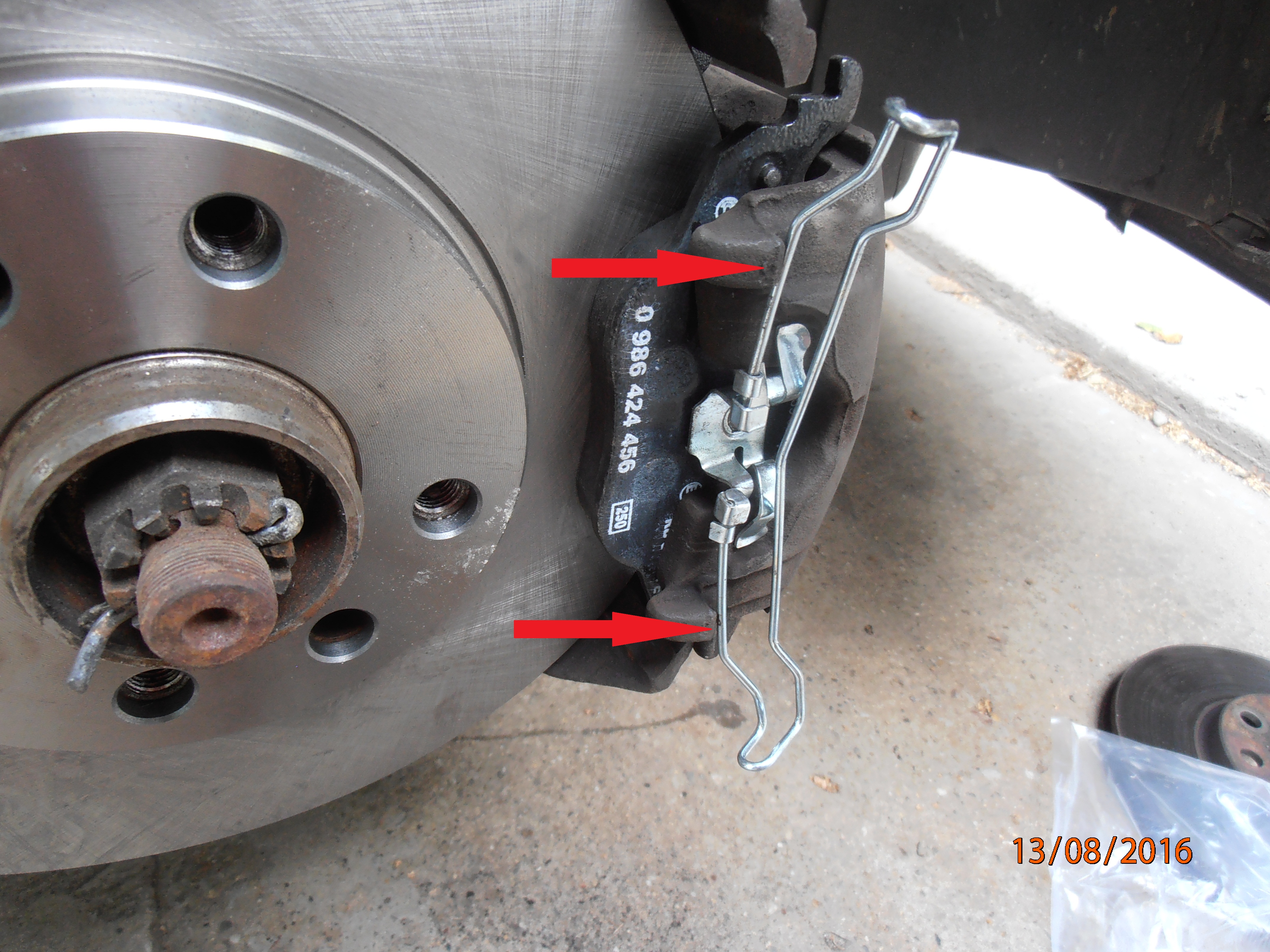

Ostaje još da se zakači spoljna pločica.
Ova žica se zakači na ova dva mesta označena strelicama
zarotira se ,drugi deo se zakači ovde
