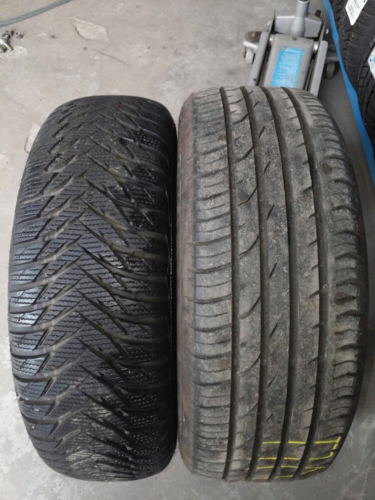

evo razlike 215/60/16 i 205/60/16. ko bi rekao da je razlika u obimu 2% ?
Re: Prava velicina gume !
On je stavio još manje, 205-55-16
petarboj
Postovi: 1330
Post od petarboj »
upravo to...
Post od Superb III »
petarboj napisao:evo razlike 215/60/16 i 205/60/16. ko bi rekao da je razlika u obimu 2% ?
Cudno 215 vs 205 sve ostalo isto? Cudno je posto koliko ja znam 215 ili 205 je sirina gume a ne visina. Ako sve ostale parametre si isti zasto onda desna guma izgleda dosta visa od leve? Il mozda samo tako izgleda na sliku?
petarboj
Postovi: 1330
Post od petarboj »
Pa pogledaj 4. post u temi, tu sam napisao bitnu stvar koju ne znaju baš svi.. 60 nije visina ruba gume u mm, već je visina ruba 60 procenata od širine gume (215 mm ili 205mm) tj 129mm i 123mm. Znači da je razlika u prečniku gume 2x6mm=12mm. To je ova razlika koja se vidi na slici.

Postovi: 20382
16" = 25.4 x 16 = 406,4 mm
0,6 x 215 = 129 i 0,6 x 205 = 123
ili 0,55 x 205 = 112,75
2 x (129-112,75) = 32,5 mm manji prečnik
tj.
406,4 + 2 x 129 = 664,4 mm
406,4 + 2 x 112,75 = 631,9 mm odnosno -4,89% odstupanje u prečniku točka, odnosno brzini
