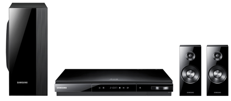

Juce kupio za spavacu sobu polovan Samsung 3D blueray home teatre - HTD5200 - za 21Eur. Kazu, a i vidi se da su ga par puta ukljucili. Lepo radi a i lep je zvuk za ovu klasu. Kako su samo jeftine polovne stvari .. Taman sam dobio iz firme jedan 42 inca sony bravia stariji LCD TV pa da ga uparim...
