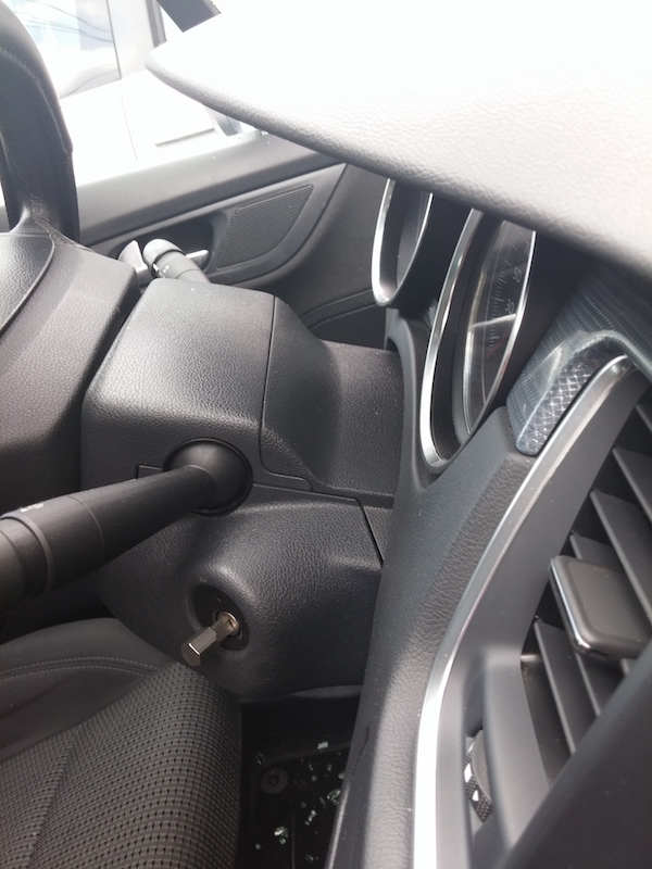

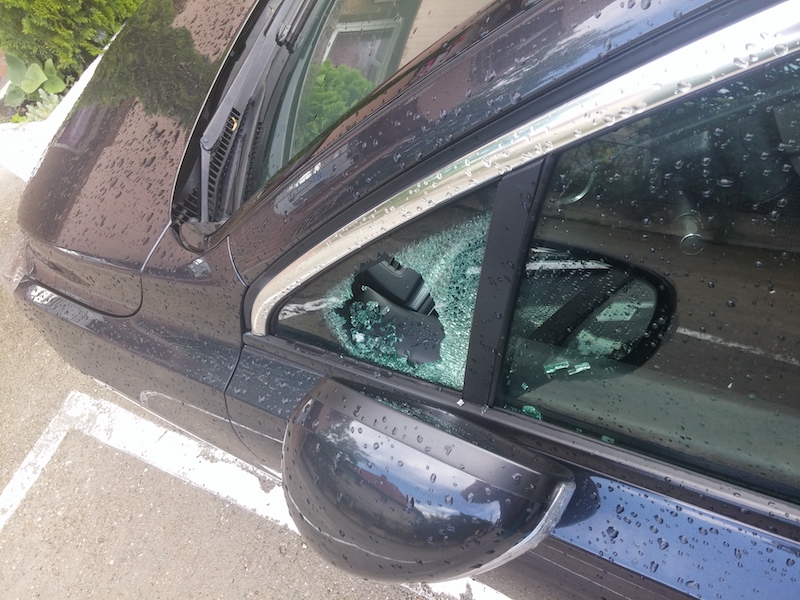

Moram nesto da ugradim jer vec su pokusali da mi ukradu auto.
Razbijen mi je leptir prozor na levim vratima, a kontakt brava je polomnjena. Tj u bravi je ostala lomilica ili kako se to zove. E sad ne znam sta ih je sprecilo.
E sad vec sam uradio promenu obd, promena konektora. I sad razmisljam sa cim dodatno zastititi.

Evo i slike
Postovi: 14426
Re: Ugradnja alarma Peugeot 508
Neko je verovatno naišao... Imao si veliku sreću.

Pa kako mogu da upale auto sa lomilicom? Zar nema kljuc neki kod isli sl. To postoji bar 15 god.. znaci mora kombinacija mehanicki / elektronski..

kapiram da sjebu bravu da bi dobili kontakt, a time i pristup preko OBDa, a onda ukodiraju sami sebi kljuc :)

Ne pale auto na taj način već lome zaključanu bravu volana, da bi moglo da se upravlja autom. Motor se pali na drugi način.
