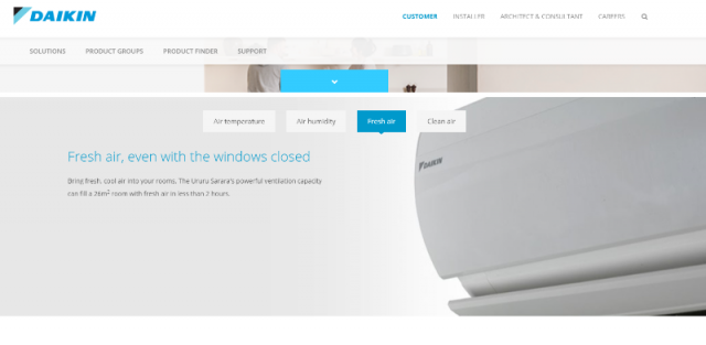

Evo i iz prospekta i sa sajta:
https://youtu.be/-J13TB3tWiY?t=2m58s
Re: Arhitektura & Gradjevina & Renoviranja
Prvi klip se razlikuje od ovog. Pre mi lici na neku marketing pricu i sumnjam da moze da zameni ful ventilaciju tj. da ti u prostoriji radi klima 24h a da nemas potrebu da ikad otvoris prozor a da opet vazduh bude kako treba. Ovo kolko vidim ubacuje nesto malo vazduha spolja al volo bih da ocenim u praksi.
Servis je bitan kod tako velikih, komplikovanih i i dalje retkih uredjaja.
Sto se ove ventilacije tice, kazu da ubaci 36 m3 na 2 sata, a prosecan covek dise oko 1-2 m3 po satu, zavisno od aktivnosti.
E sada, da li moze, dokle moze i sta moze, vec ne znam, morao bi neko da kupi, pa da saznamo
