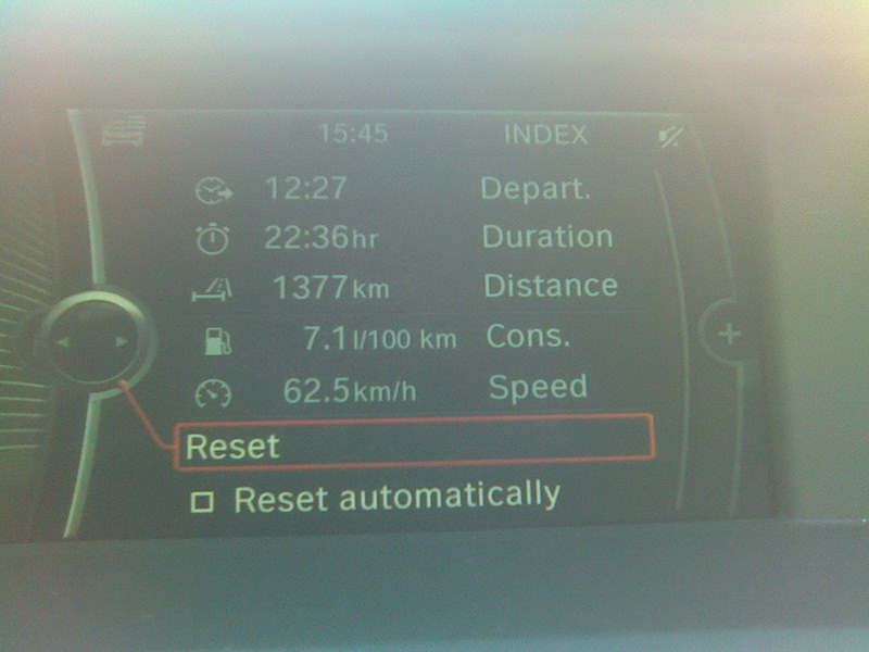

Pisao sam vec u temi o svom autu, ali evo i fotke koju sam tek sada prebacio iz telefona.
