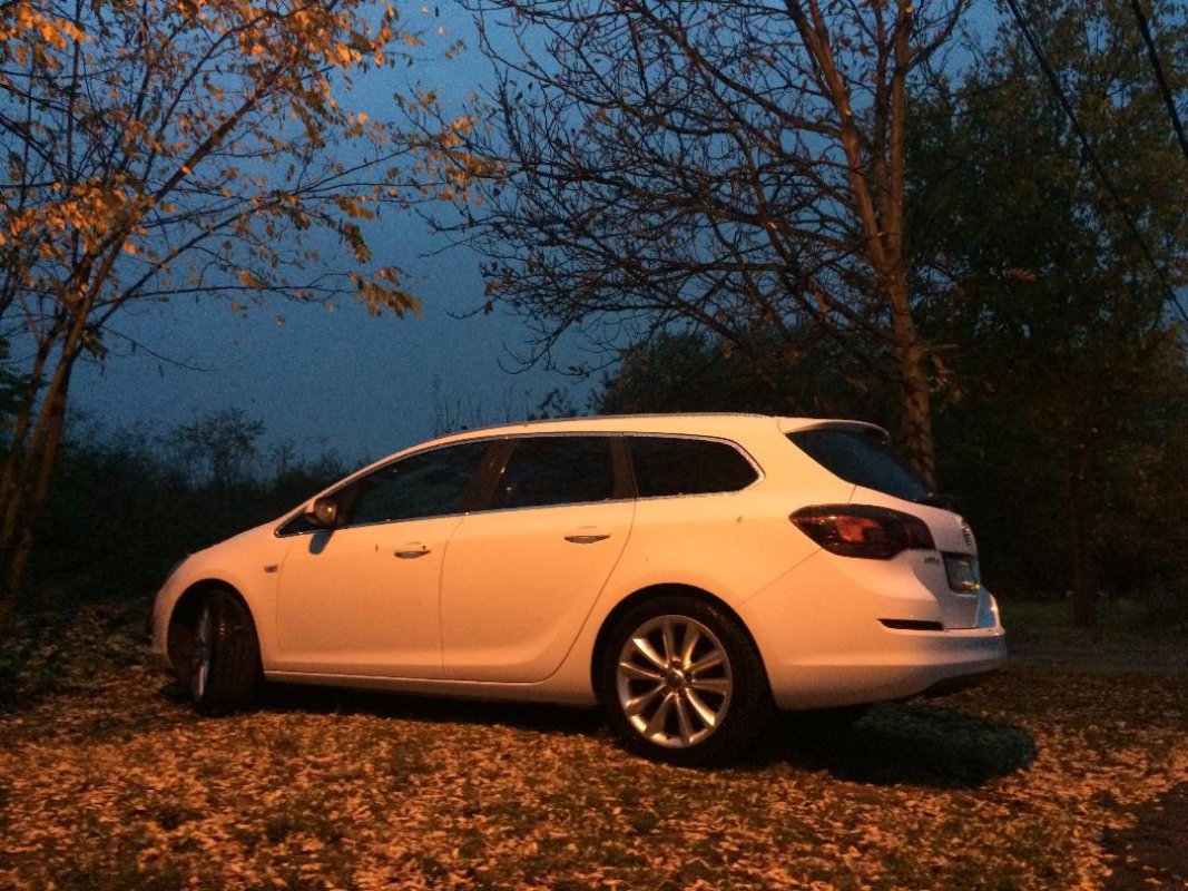

Re: Kupovina Astra J karavan
Kupljena Astra j 125ks,presao sa njom oko 20000 do sada i ja prezadovoljan
