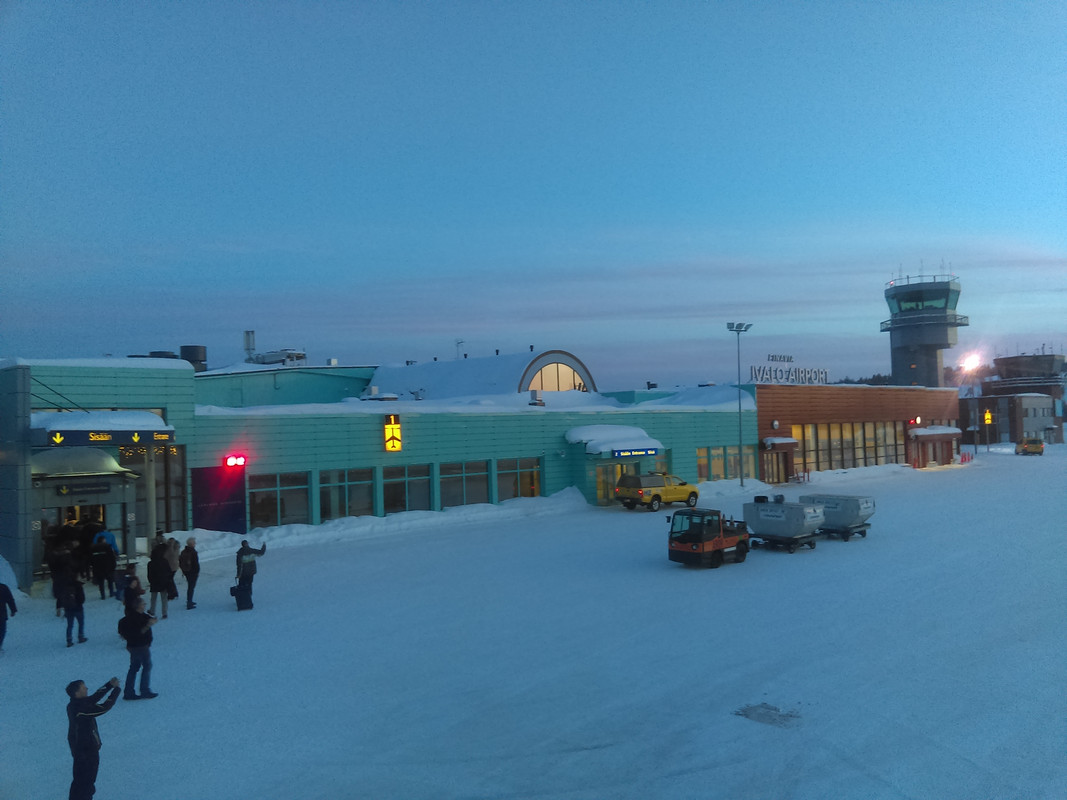

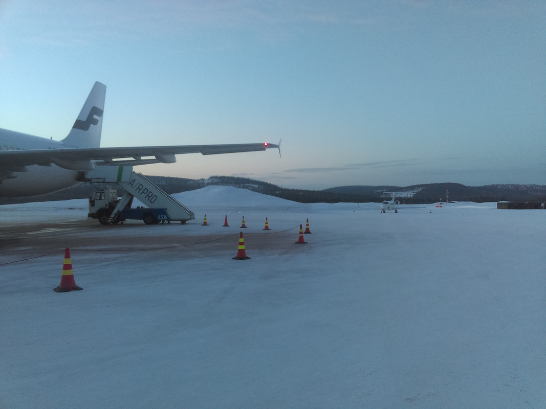

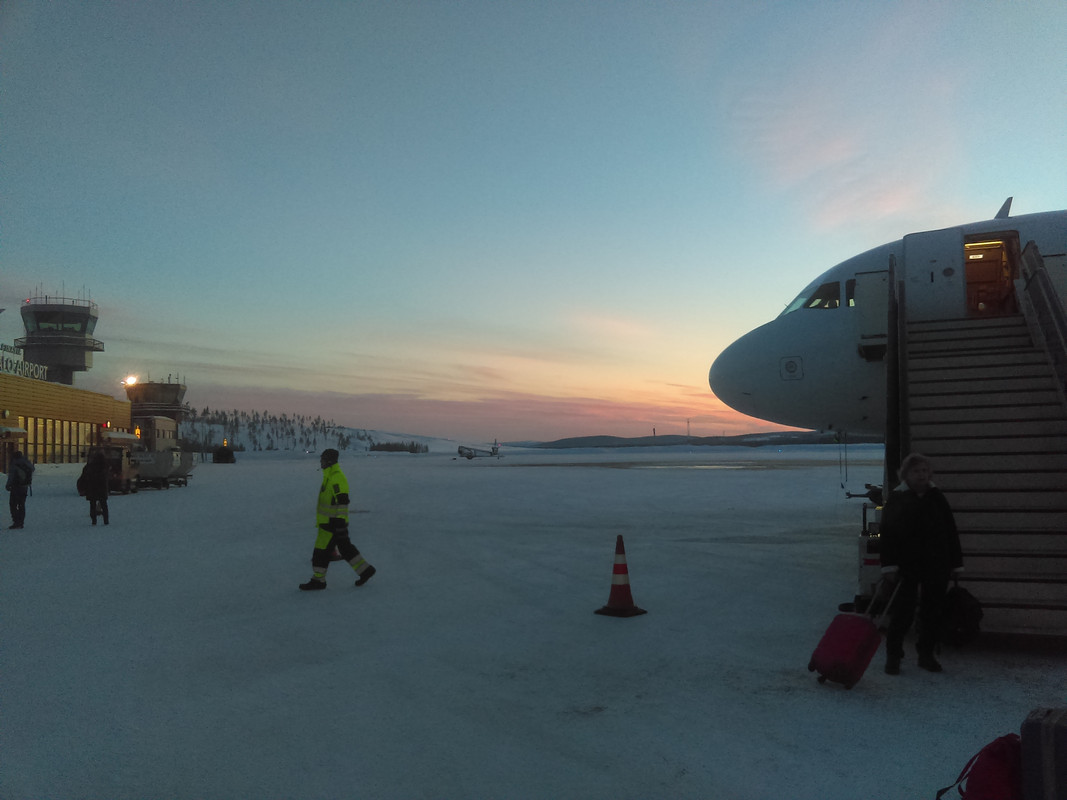

@woodoo, ako bi se odnosilo na vreme sa konkretnih fotografija, to je milina.
Vazduh je obicno miran, vidim da je pista ociscena, vidljivost je 100 km, nema padavina - znaci sve super.
Manevarske povrsine su pokrivene snegom, sto znaci sporije vozenje po zemlji.
Severnjaci su doktori za zimsku eksploataciju, imaju visoku kulturu, i sigurno postoju sve procedure.
Da su kojim slucajem bile padavine i /ili oblacnost, neociscena pista, smanjena vidljivost - prica bi bila 180 stepeni drugacija.
