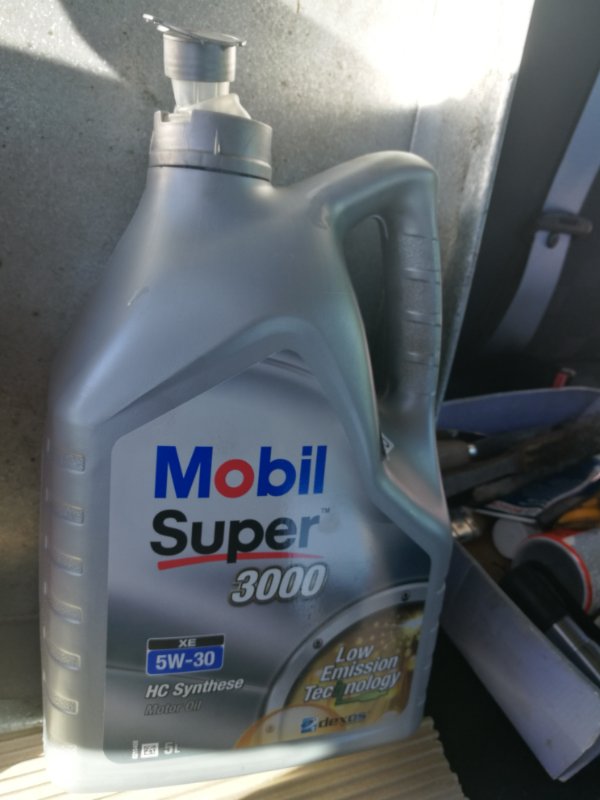

@DS9
uzeo sam Mobil ipak, takodje dexos
- Prikačeni fajlovi
- IMG_20180812_094841.jpg (53.61 KiB) Pogledano 2527 puta
Re: Motorna ulja
Pa, teško može neko naći manu kada se izabere Mobil, ali seriji 3000 se plaća dosta za marketing. Mislim, ta ulja ne odskaču nešto specijalno od standardne/uobičajene ponude ostale većine, ali su bitno skuplja od njih. Slično koncipirana ulja od npr. Total-a su bitno jeftinija.
