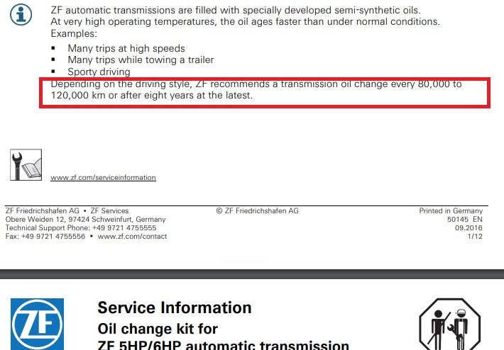

Svasta se pise, pa da okacim sta pise fabrika za ZF6HP i 8HP, ti menjaci se dosta ugradjuju. Ko hoce da bistri ostavljam linkove.
https://www.zf.com/global/media/medien_ ... 145_EN.pdf
https://www.zf.com/global/media/medien_ ... 130_EN.pdf

Re: Servis automatskog menjača
Nema taj menjač na kome se ne menja ulje. To što fabrika napiše liftime a misli se na životni vek tokom garantnog roka, ili stave 120.000km, to je iz razloga da bi privukli kupce sa porukom kako je jeftino održavanje njihovih automobila.
Tako pojedini reklamiraju interval za mali servis na 25.000km pa i 30.000km.
Imam često prilike da se nagledam smeća koje izlazi iz menjača koji nije redovno (pod redovno mislim na interval od 60.000km) održavan. Ulje smrdi odvratno, zapaljeno je, puno taloga koji posle nekog vremena počne da zapušava hidroblok i onda se javlja čuveno trzanje, cimanje, šaltanje tek pri većem broju obrtaja itd i onda kreću žalbe kako eto automatski menjači ne valjaju.
Čak i robotizovani menjači zahtevaju održavanje međutim kod nas konkretno u škodi za DSG DQ200 menjač (za one koji ne znaju, to je DSG sa 7 brzina ali sa suvim kvačilom) kažu da taj menjač ne zahteva nikakvo održavanje. Ja sam na par škoda radio zamenu nakon 60.000km i ima razlike pre i posle.
Evo kako izgleda jedna kompletna zamena ulja u ZF 8HP menjaču (i kako je ja radim takođe):

Jel zf proizvodjac automobila ili sta? Ovde se pricalo o fabrickim preporukama a prilicno sam siguran da bmw nije imao servisni interval za zf6 recimo niti da je tako nesto menjao vremenom.

BMW ne pravi te menjace svakako, samo kupuje, ali i daje garanciju. ZF pravi menjace i prilicno je relevantno sta pisu, narocito za one sa jeftinijim ulaznicama koji ne kupuju novo i koje interesuje da li ce bas njima da crkne menjac. Ove sto kupuju novo ni tako ne interesuje, menjace se u garanciji.ftj napisao: 15 Avg 2018, 22:21 Jel zf proizvodjac automobila ili sta? Ovde se pricalo o fabrickim preporukama a prilicno sam siguran da bmw nije imao servisni interval za zf6 recimo niti da je tako nesto menjao vremenom.
Pa vec je pisano da ih boli briga da li ce crci van garancije, zato napisu ovo, pa onda ko zna mozda i menjaju, ja samo c/p saljem ovde:
Maintenance and warranty booklet, p.7 (2014):
"– Excluding the ActiveHybrid models, the
automatic and manual transmissions, and the
all-wheel drive transfer cases installed in BMW
vehicles are factory filled with long-term rated
fluids. The transmission long-term rated fluid
does not need to be changed except when
necessary during repairs to the transmission.
The transfer case long-term rated fluid does
not need to be changed except when indicated
by the vehicle or when necessary"
Ja kazem, da je moj sigurno bih izmenjao, bez razmisljanja, ali to sam samo ja. Mozda ce on izgurati i 300kkm bez diranja, ko zna. Isto tako moze i motoru samo da se doliva, radice on dugo...
