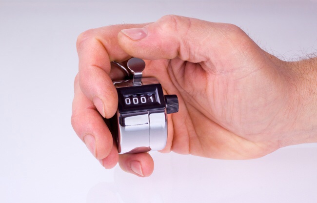

Uvek te broje, po nekoliko puta, samo ti to ne vidis
