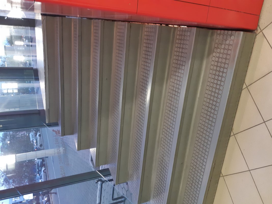

Da li neko zna ko radi ovakvo gumeno presvlacenje stepenista?
Da li to moze biti povoljnija varijanta od klasicnog lepljenja plocica?
