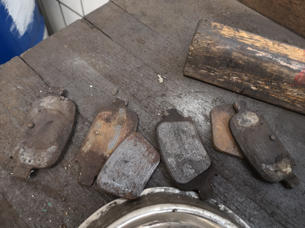

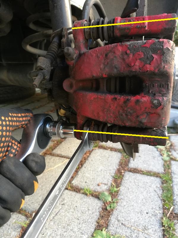

Ja sam to imao desno pozadi neko vreme, posle sve više i više zaglavljivalo i na kraju mi spalilo pločice
Rešio sam tako što sam skinuo i podmazao na brzinu ovo, a kasnije i zamenio :
To se kod mene pozadi nalazi ovde:
To se jednostavno skine, očisti unutra (ima četka za to) i podmaže. Još bolja opcija sa kupovinom novog seta. Dobiješ mast uz to i gumicu. Obično jedan od ta dva klipa (žutom bojom obeleženo) glavi, ne vraća se u početni položaj posle puštanja kočnice i pločica dodiruje disk.
To je 15 minuta po točku da se odradi kako treba i svaki majstor može to da uradi.

passenger napisao: 25 Jan 2019, 19:18 Rešio sam tako što sam skinuo i podmazao na brzinu ovo, a kasnije i zamenio :
Znaci nisam jedini, kome god da sam opisivao ovo samo me gledao belo i govorio 'teraj samo'...
Ovaj set sa slike sam sad trazio i ne mogu da nadjem kako se zove na srpskom, na engleskom mislim da se zove "Guide Sleeve Kit, brake caliper" ali ne verujem da ce me moj majstor razumeti :kezo:

Führungshülsensatz na nemačkom. Možda zna :kezo:

Na srpskom ti je vodjica celjusti kocnice.

dragvorl napisao: 25 Jan 2019, 20:22 Na srpskom ti je vodjica celjusti kocnice.
passenger napisao: 25 Jan 2019, 20:07 Führungshülsensatz na nemačkom. Možda zna :kezo:
Gracias! :)
