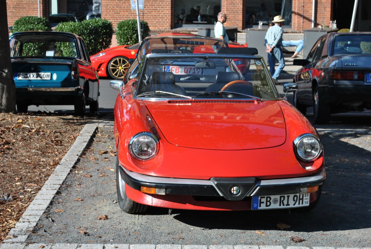

Re: Alfa Romeo - generalna tema
1978.
Gde je ovo bilo, Rele?
