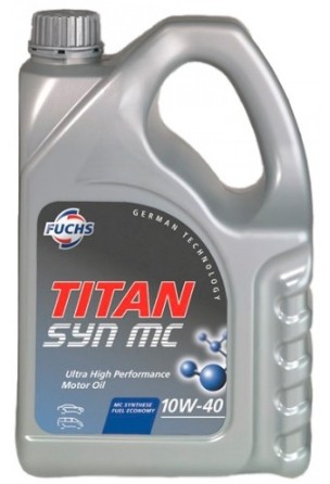

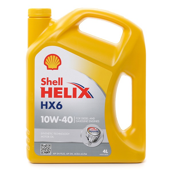

Treba mi za ovu Corsu koju sam uzeo neko ulje da dodjem do dole. Ovo mu dodje najjeftinije:
a ček, nema na lageru.
ovo je jeftino, 18 eura 4 litra
