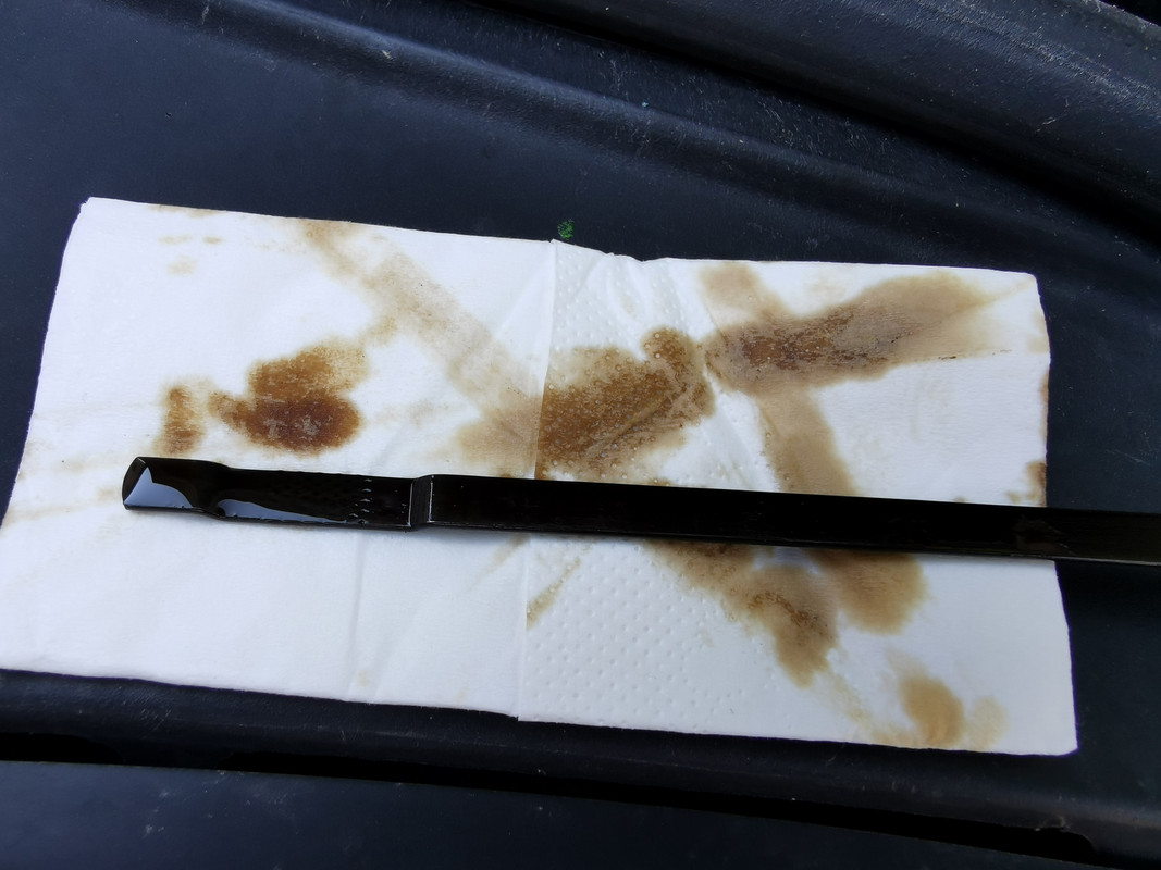

Odlično si ubo, a i beše motor malo prešao...tek nekih 200k. Jedva se razradio
Kod dobrih motora (konstrukicono) se i na 250k vide tragovi honovanja.

Da, 204k je imao kad sam ga uzeo.
Mislio sam da je na izdisaju na toj km, ali dobar je. Limarija je svuda izgrebana, unutrašnjost ofucana i trajno prljava, al bitno da je mehanika dobra. Cilindar kvačila sa celim setom je menjan, kočnice super, vešanje odlučno, ne lupka nigde. Da nastavi ovako još godinu dana, otplatio je sebe. Posle i da ga bacim, neće mi bude žao.

Nije potrosio ulja ali je nalio benzina.
