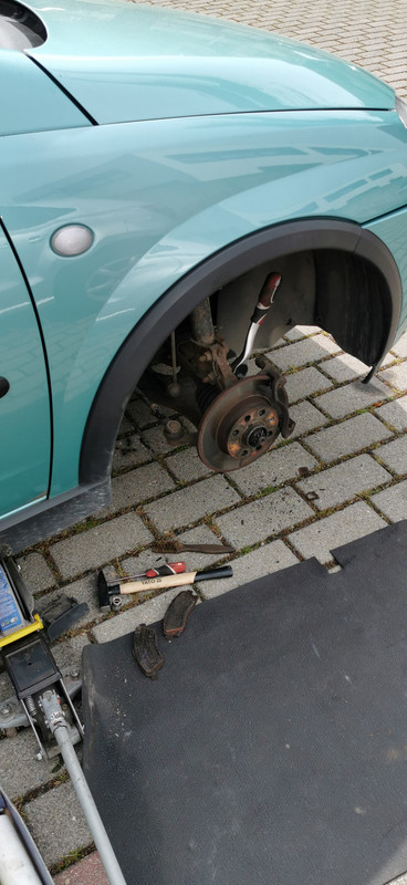

Krenuo da menjam diskove i odustao:
Zapekli šrafovi beton

@passenger
obzirom da nisu ventilirajuci diskovi ja ih i ne bih dirao, ne deluju lose sto se "mesa" tice koliko se moze zakljuciti sa fotke
Re: Servis - Razno
faktički su novi sa ove strane, ništa nisu potrošeni. A sa druge strane je izrovan kanal iz nekog razloga. Kao da je upalo nešto izmedju pločice i diska i napravilo katastrofu.
Al svakako auto ide u reciklazu u ponedeljak. Kupio sam aviokartu malopre, nema više zajebancije i gubljenje vremena sa krševima. Ceo dan menjaj gume, volan, sedišta me zezala, menjaj akumulator sa starog, filtere itd... puko mi film, oba auta sa svim felgama idu pod presu. Jedan u ponedeljak, drugi kad se vratim s odmora. Ove delove koje sam uzeo daću tati ili sestri, oboje imaju Corsu 1.2
