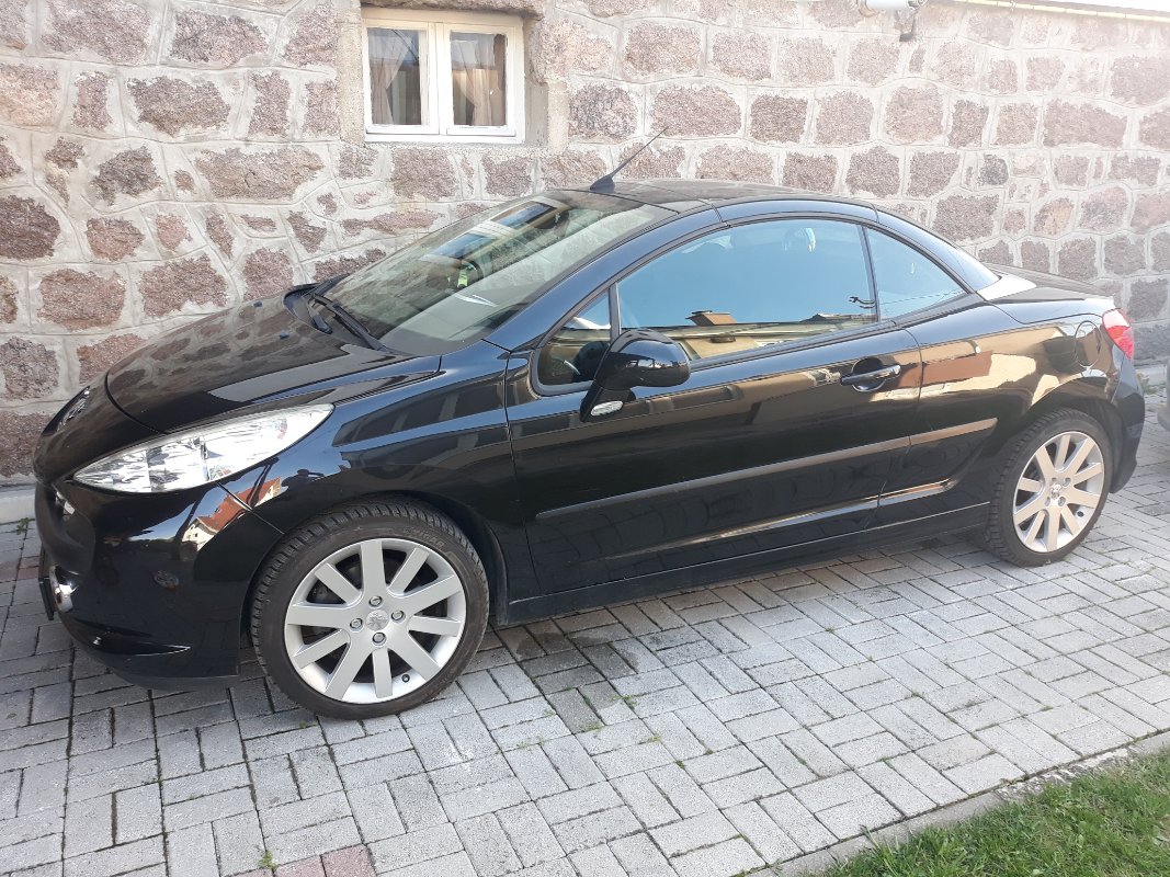

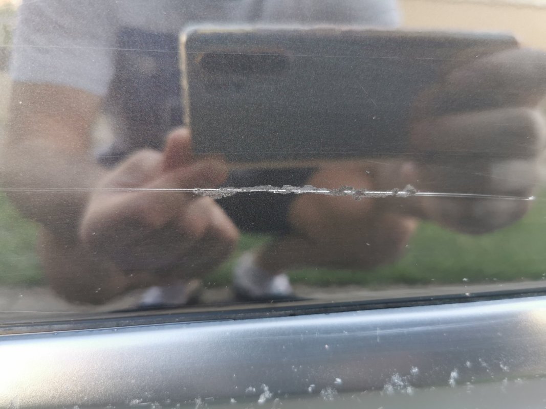

Postovani, da li ovakve zagrebotine mogu da se poliraju i koje poliranje je najefikasnine i naj olje?

Re: POLIRANJE
Post od BokiLast »
Evo ga
Dare4x4
Postovi: 4001
Re: POLIRANJE
Post od Dare4x4 »
Ovo je do metala. Samo farba 😟
BokiLast
Postovi: 111
Pridružio se: 06 Jan 2020, 15:13
Re: POLIRANJE
Post od BokiLast »
E fak...
lami
Postovi: 3604
Lokacija: Smederevo
Re: POLIRANJE
Post od lami »
Lep, prave felne za 207

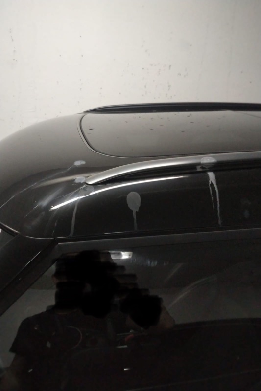

Da otmem temu coveku da ne bih otvarao novu. Pre neki dan mi procurila sveze ofarbana cev u garazi koja odvodi kisnicu i kapala mi bela boja na karoseriju. Jel imao neko slicnu situaciju i zna cime da se skine?
Farba nije ostecena kao ni lak izgleda, sa stakla moze da se struze. Ne skida se kucnim preparatima za ciscenje, medicinksim alkoholom ni benzinom, kao ni sircetom, limunom
