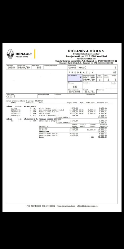

Sta kazete za cenu, ovlasceni servis, originalni Renault delovi, 1.4 16v K4J710 motor? Inace uclanjenje u 5+ program do kraja maja je u pola cene, znaci 1500 din.
Postovi: 9886
Re: Veliki servis
ja ne mogu da uvecam sliku, ne vidim lepo sta pise ??
