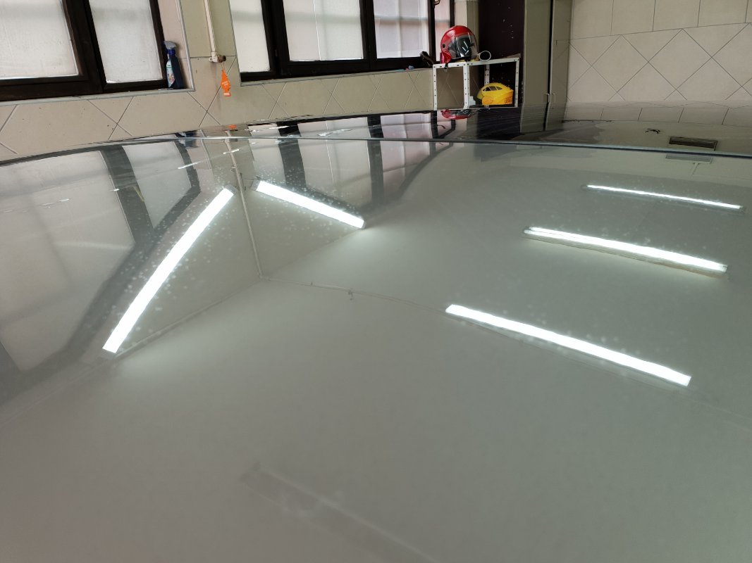

Glina je skinula crne tackice ali su ipak ostali "krateri"
Uzivo se ne vidi nesto strasno, osim kad bas znas sta da gledas i pod kojim uglom
Mora poliranje...
Mora poliranje...

Koliko dugo je ovo stojalo?
Re: Pranje automobila za početnike
par dana, ali nisam bas siguran

Meni auto iz svice stigao, i bas jako puno tackica je bilo oko pragova, na vratima, na gepeku po koja. Ali dosta sitnijih, bas kao rdja. Preleteo polirkom, bila zima ali sam ih dosta lako skinuo.

poliranje u 99% slucajeva sve to skine, nekad i samo temeljnije pranje

Ali mislim da je kod mene bilo od soli ili cefa vec sa puta, posto su tackice bile u domenu prskanja tockova.

Ko ima volje i mogucnosti da sam pere onda ovako:
prvo tockovi
grubo spiranje celog auta
pranje aktivnom penom pa spiranje
pranje metodom dve kofe bez pritiskanja i odstranjivanja bilo cega na silu
dekontaminacija hemijom( metal,bubice itd...),naravno odovarajuci preparat pa spiranje
jos jedno pranje penom i ispiranje
Tek posle ovoga dolazi na red mehanicka dekontaminacija.
Ono sto je apsolutno pogresno i lose po lak je mehanicka dekontaminacija pre hemijske.
Sve "tvrde" stvari koje su u laku a koje moze da odstrani hemija treba da se tako odstrane u suprotnom sva ta kontaminacija ostaje na sundjeru za poliranje ili glini i dodatno ostecuje lak prilikom rada tj dekontaminacije ili poliranja.
Ovo sto je cof naveo je tipian primer kako ne treba raditi tj preskakanja pojedinih koraka u sredjivanju laka. Takodje je vrlo moguce da bi preostala ostecenja na laku bila mnogo manja da je kontaminacija prvo "rastopljena" hemijom umesto sto je mehanicki "iscupana" glinom . A o dodatnom ostecenju laka tj grebanju da ne govorim, jer glina nije ni malo naivna stvar posebno na jako kontaminiranom laku. O ovom slucaju sreca u nesreci je sto je auto sive boje inace bi rezultat na suncu sigurno bio katastrofalan.
Isto vazi i za poliranje ovakve kontaminacije.
Evo kako izgleda kad hemija deluje na metalnu kontaminaciju...
prvo tockovi
