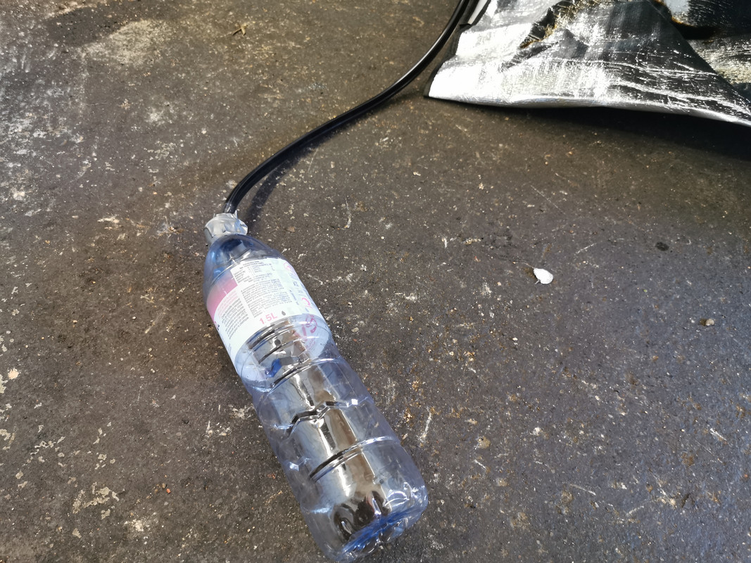

Malo je tema o tome na internetu. Uglavnom su samo nagađanja, tako da me je bilo malo strah da mi ne ode servo pumpa. Posle je to cimanje zameniti.
Evo definitivno najboljeg načina i ovako ću da uradim:
Re: Ulje za servo volan

:plusone: :toppoints:

Savršeno
