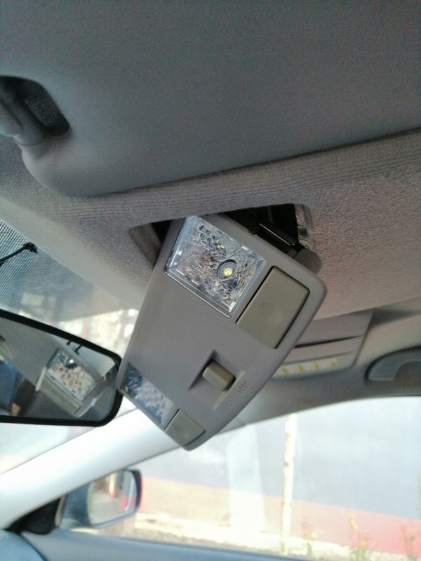

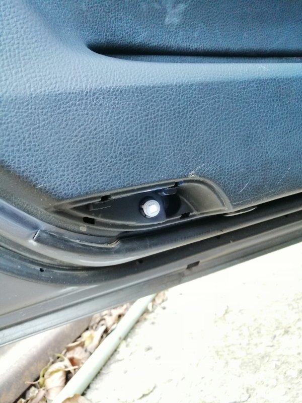

Resetovao sam kompjuter, isto je sve.. sad sam primetio da kad izvucem ovu malu sijalicu dole iz vrata, onda one gore na plafonu pocnu jace da sijaju..
Sijalice u plafonu tinjaju dok je ona dole u vratima ubacena
Sijalica dole u vratima
