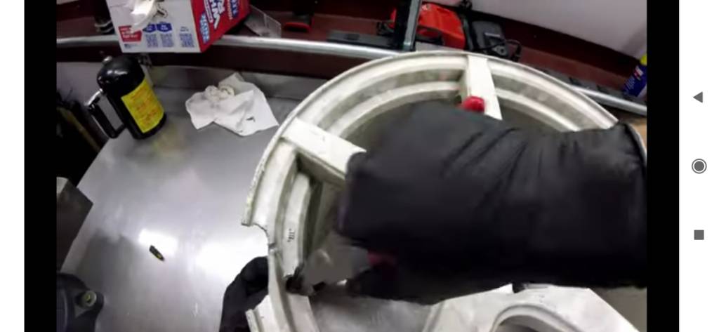

Re: Felne - kupovina i razne informacije
Zar je moguće popravljati ovako oštećene feluge? Tj koliko je pametno?
dunx81
Postovi: 5728
Garaža: Civic 1.8
Lokacija: Zrenjanin
Post od dunx81 »
Sastavi se auto iz 2 dela,kako neće ovo.
