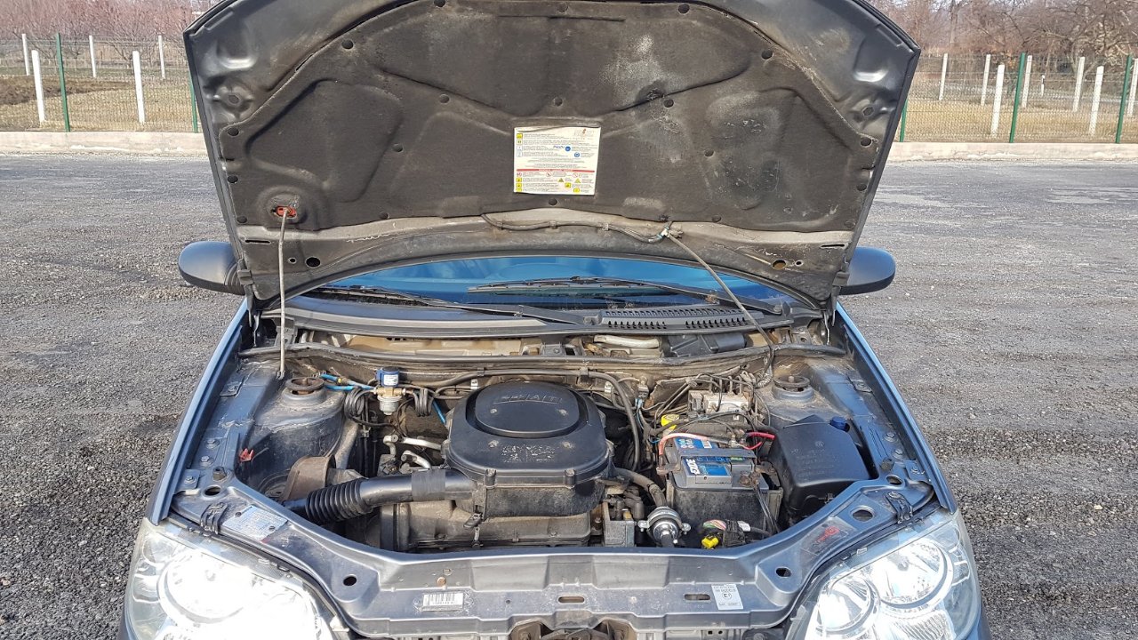

Uspeo sam da nadjem ovaj tapacir za haubu u SD, montirao sam ga odmah na licu mesta.
Sa ovim na haubi i susplehom auto je spreman za zimu :D

Obrati paznju da li ima razlike u zvuku motora sa izolacijom pa kavi utiske. :doubleup:
Koje godiste ti je Punto, jel to Classic ili je iz uvoza? Pitam zbog kucista filtera vazduha jer vidim da imas stariji tip kucista.

Cini mi se da je malo tisi i u kabini i spolja, mada ovaj motor je i bez ovog cebeta na haubi bio tih :D
Primetio sam da punto classic nema ovu izolaciju iza motora dok ovaj moj ima,vidi se na slici
Ovaj je iz uvoza nije classic, 2004 god je pa zato ima taj stariji tip kucista za filter :pijemcaj:

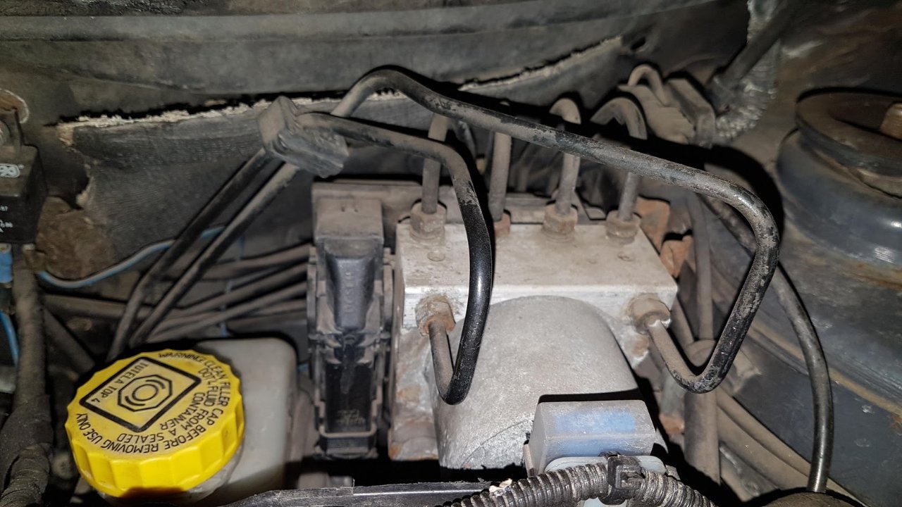

Zvučna izolacija na požarnom zidu? Da li je iz komada, nalepljena, s tiplama ili kako već? Možeš li je slikati? :)

Da, zvucna izolacija na pozarnom zidu. Koliko vidim iz jednog komada je ali ne mogu da provalim kako je fiksirana ali sam siguran da je postavljena u fabrici.
Evo par slika, slikao sam i suspleh :D
