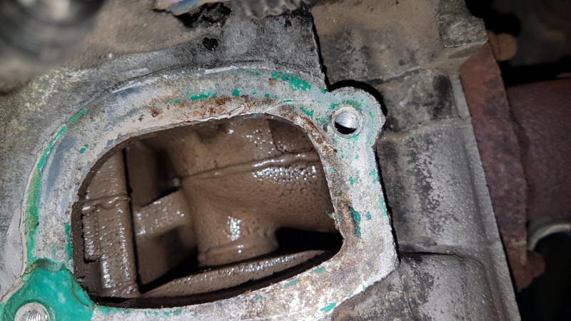

Da napisem zapazanja u vezi novog behr termostata
Motor postigne temperaturu za nekih 3.5 do 4 km zavisi od spoljne temperature i od da li ima neke nizbrdice na tom putu.
Kad postigne radnu temperaturu iz ventilacionog otvora izlazi vreo vazduh.
Kad se stavi ruka na otvor za izduvavanje vazduha na centralnoj konzolu nemoguce je drzati duze od nekih desetak sekundi jer vreo vazduh izlazi, ne pamtim da je punto nekad ovako grejao.
Pomeranje kazaljke za temperaturu ide linearno a ne kao sa starim termostatom kad kazaljka dodje do jedne cetvrtine skale i onda se kilavi do polovine.
Ono sto je najbitnije da termostat drzi temperaturu i ne obara je kao vernet a koliko ce da traje videcemo.
Morao sam 2 puta da ozracim sistem jer se culo klokotanje vode u malom hladnjaku kad dam gas.
Danas sam prosao 500km u cugu sto se kaze i skala za temp je stajala zakovana na sredini.
Evo par slika starog vernet termostata i bloka motora slikanog kroz otvor za termostat.
