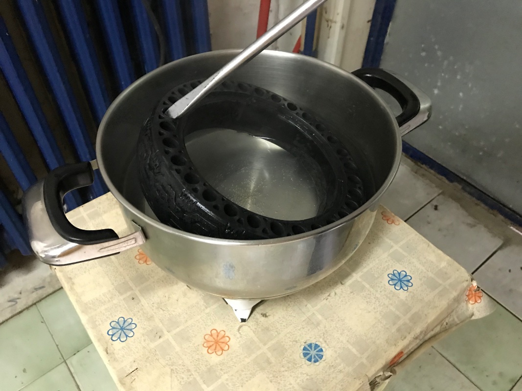

MONTAZA PUNE GUME NA XIAOMI TROTINET
Kao sto sam vec pisao, najveca mana trotineta je busenje zadnje gume i vrlo teska zamena. Zidovi felne su previsoki, tako da se guma jako tesko prevlaci preko nje. Plasticni pajseri za bicikl su prakticno neupotrebljivi.
Takodje, unutrasnje gume je tesko naci.
Izlaz je montaza pune gume. Ja sam je platio oko 20€. Moguce je kupiti i kompletan tocak, felnu sa montiranom gumom koja je visestruko skuplja.
You Tube je prepun video klipova koji prikazuju kako se ko dovijao da montira gumu, i ljudi su uglavnom pravili dramu oko montaze a felnu bi strucno izgulili upotrebom, recimo, pajsera za automobilsku gumu...
Elem, Dr. Bajker i ja smo prionuli na posao, sa dozom skepse, preplaseni onim sto smo videli na YT.
Slozili smo se da kuvamo gumu, prvenstveno da bi je omeksali i lakse navukli na felnu.
Kao pravi Zemunac, ja sam bio za to da je kuvamo pa bijemo gumenim cekicem dok ne legne. Bajker, je fin covek, sa severa Vojvodine, i on je bio za suptilniju i proverenu metodu navlacenja pajserom.
Gumu smo kuvali na 70C nekih 20 minuta, proveravajuci koliko je omeksala.
Od opreme smo koristili rešo, šerpu, 2 stolarske stege, odlican celicni pajser 240 mm made in Japan, i Snap on srafciger. Kanap je bio od velike pomoci a mogle su posluziti i plasticne vezice.
Morali smo da radimo obojca, znaci 4 ruke i bar jedna noga :sreckovic:
Demontirali smo disk da ga ne bi iskrivili prilikom montaze.
Prvo smo navukli gumu da legne u felnu sa jedne strane, u duzini oko 5-7 cm. Zatim smo je na tom mestu dobro stegli kanapom za felnu da ne mrda. Potom smo levo i desno od kanapa stegama fiksirali spoljnu gumu uz felnu sto smo bolje mogli. Na tim mestima guma jos nije legla u felnu. Zatim smo je nategli pajserom, i posto nismo imali drugi, pripomogli jakim srafcigerom, mada mozda i nije bilo potrebe za njim.
Bez ikakve drame, mekana guma je legla u felnu. Rukama smo je rasporedili da jednako legne. Kada se guma ohladila, nije bilo vise mrdanja.
Nakon svega, vratili smo disk.

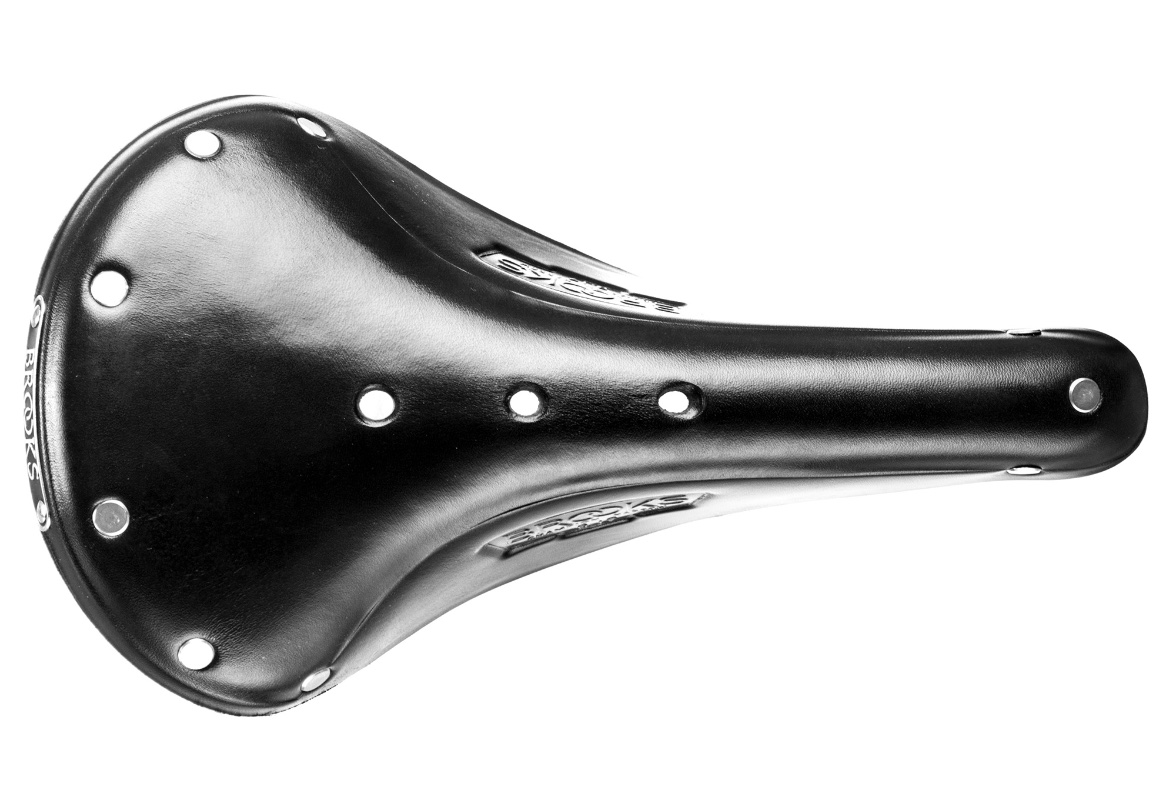

Ako budes bio u mogucnosti, zameni mu to odvratno sediste.
Izgled bicikla se najvise izmeni promenom sedista. Ujedno, to drugo, tvrdje sediste, bilo bi udobnije od ovog mekanog.
Ne mislim na lightweight sedista ovog tipa, jer ne bi islo na debele cevi rama:
Vec na ovakvo sediste. Za specijalku, ali punije:
Ovo je stari San Marco Rolls koji se i danas pravi a moze se naci za Dž na oglasima.
Ili:
