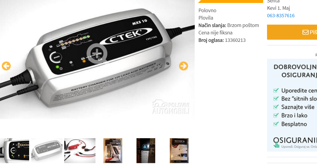

https://www.polovniautomobili.com/ostal ... -10-punjacSaša napisao: 01 Apr 2020, 21:29 A meni taj od 10A treba kao lebac jer je jedini u stanju da za jedno popodne ili preko noći napuni potpuno ispražnjen akumulator od 110 Ah.

@Sinisa G.
A cena sitnica, samo 155 evrića...
Ali svakako hvala na trudu i informaciji.
Zato i želim da nekako popravim ovaj moj Minn Kota (platio sam ga 40 EUR polovnog, a deluje kao nov). Štaviše, nisam siguran ni da li je zaista pokvaren, odnosno jednom sam se zeznuo (čitaj zaspao) i ostavio ga celu noć na akumulatoru i ujutro je bio hladan, što znači da se ipak nekako isključio i prešao u trickle mod, ali mu nije svetlela LED lampica "charging complete" (koja inače treba da svetli kada je završeno punjenje). No ajde mu ti veruj sada, skupa zabava kada zvekne akumulator od 200 i kusur evra koji ne trpi prepunjavanje.
