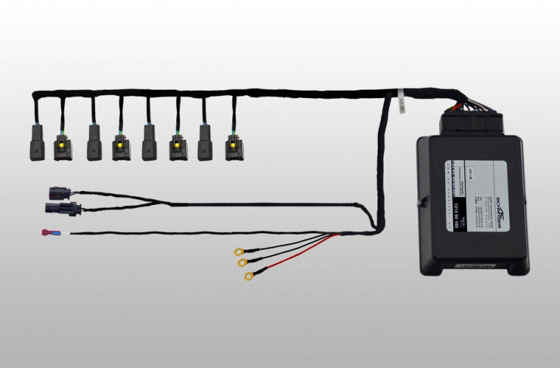

Inace pogledaj kako izgleda powerbox koji je bolji od skoro svakog chiptuninga osim par renomiranih svetskih chipera :)

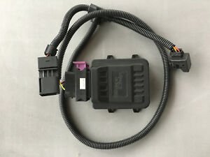

Dobar je taj DTE, nidje veze sa ovim npr.
s-l300 (3).jpg (11.22 KiB) Pogledano 4516 puta
