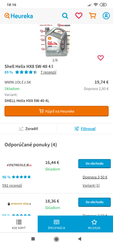

Cene solidne. :) Lideri u regionu a i sire.
