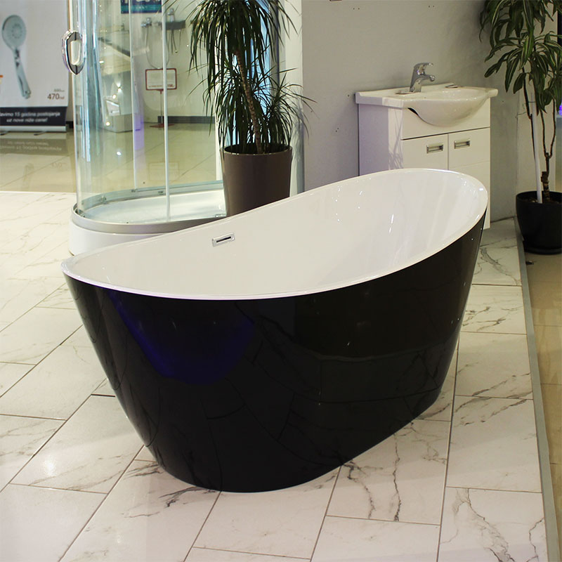

Zdravo, je l je neko mozda skoro kupovao kadu? Gde je najveci izbor u beogradu? Zanimaju me samostojece kade, kada kucam na netu i nije da ima neke ponude u salonima koji vidim na google-u.

Pojma nemam šta tražiš, ali kreni od Eurodoma npr. Tamo imaju sve što je skupo.tlazar napisao:Zdravo, je l je neko mozda skoro kupovao kadu? Gde je najveci izbor u beogradu? Zanimaju me samostojece kade, kada kucam na netu i nije da ima neke ponude u salonima koji vidim na google-u.
Re: Arhitektura & Gradjevina & Renoviranja
Na ovako nesto sam mislio
Pogledacu eurodom, bio sam u diplon tamo bi mozda imalo nesto da se izabere.
