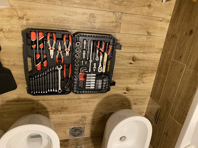

dragvorl napisao: 09 Sep 2020, 10:52 Sta sam izreklamirao Yato, ima da mi plate. :) Sad bez zezanja, prosao si cak jeftinije od mene pre par godina, ja sam ga platio oko 130, a sad sam uspeo da uzmem nekih 10e jeftinije, nije lose. Pohvali se nekom slicicom. :)
Možda je dobar za garažu, al’ mu je prvi zadatak bio u kupatilu. :)
