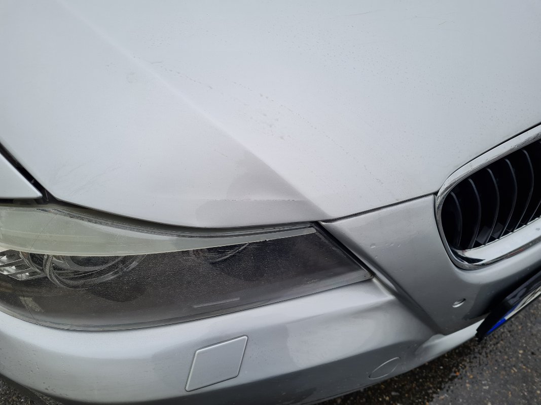

Da li neko u NS radi masiranje tj izvlačenje udubljenja na limu vrata i krila?
Re: Sređivanje manjih ulubljenja na karoseriji
0658633317 Milan, mislim da je u Veterniku ili Futogu, par alfista je kod njega radilo sitna izvlačenja i zadovoljni su.

Ulaziti u priču sređivanja ovoga ili ne dirati?
Ja sam bliži za ne dirati jer se ne vidi mnogo, a ako se krene u sređivanje lako će da se ode na farbanje pola haube, jer nakon ispravljanja će morati farba, da se samo flekuje na haubi izgleda ružno, mora do prelaza itd...
Može lako da ispadne gore nego sada...
Nista se ne vidi dobro.
Slikaj kad je suvo,cisto,pa da većamo
Slikaj ceo donji deo haube.
Kao kad prilazis zeni,gledas celokupnu sliku,ne samo oci.
Jel pukao lak na ovom pregibu.
Meni su na hyu radili haubu nekim polugama,kroz dupli lim.Ispolirali i niko nije video.
Sem mene.
Sem mene.
To je nakon pranja, i taj deo je suv
Tesko onda moze bolje jer se slabo vidi svakako, jeste tu napukao lak, samo je ta ivica lima haube malo zalomljena na dole i na pregibu napukao lak, to je sva muka i dilema
Ja bih istačkao, ali dobro, svakom svoj OCD.
Tackanje ne resava nista, mora taj zalomljeni jezicak da se ispravi, a nakon toga ce vec pukla farba da bude tek za farbanje a onda igranka tek sledi...
Zato se lomim da ne ulazim u celu pricu uopste
Послато са SM-G780F помоћу Тапатока
odlicno mesto da stavis providnu foliju do te linije, da te zastiti od kamencica, i da sprecis koroziju ispod napuklog laka.
Foliju bih navukao mozda pola cm preko naprslog dela
Jel ispod dupli lim?Jel moze da se pridje tom delu,iznutra?
Dal se izvlaci vakumom ili polugicama?
Za lim ne znam, ali ovo sigurno ne može na vakum.
Pitam...
Meni je vetar skinuo garazna vrata sa sarki i nabacio ih na haubu.Metalna.
Ja sedim u autu i ne verujem.
I ulubio je haubu na pregibu,ispupcenju,bubregu...Kako god da nazovem taj deo sto ide po sredini haube od soferke,do maske.Estetika,fora.
Znam samo da je majstor nekim polugama vracao to iznutra,da je bilo jako zajebano,da ne pukne lak.Jer su vrata nagnjecila ivicu,pregiba na haubi.
Posle je ispolirao.
Naravno ja sam nasao mikronsku pukotinu na laku,kanuo bezbojan lak posle.
Nisam mogao da ga gledam takvog i prodao sam ga.Niko nije znao,da je auto udaran.
Zajebavam se,nisam ga prodao zbog toga...
Hocu da kazem,moze da se sredi i bez farbanja.Ali tebi je lak vec pukao.
Mozda samo blago da napunis tu pukotinu i da rucno ispoliras....I pustis,do nekog sledeceg puta,kad pocne da te muci.
Nismo se razumeli.
Ti stavljas akcenat na farbi, mene ona ne zanima, vise mi smeta iskrivljen lim, a njegovo ispravljanje povlaci farbanje.
Znaci samo tackanje i zafarbavanje bez ispravljanja nije opcija.
Ma jasno je meni sve.
Zavisi od majstora koliko moze da ispravi lim,a da dodatno ne osteti lak.
Lak je vec pukao.Ima pukotina.
Mozda moze da ispravi,a da pukotina ostane ista.
Onda mozes sta hoces.
Da tackas- poliras.
Pa ako ti se ne svidi,flekujes haubu.
A ako omasi nijansu,jer je siva zajebana za flekovanje,onda moze i hauba na farbanje.Al onda jbg...
Sve zavisi od majstora.
Da tackas- poliras.
